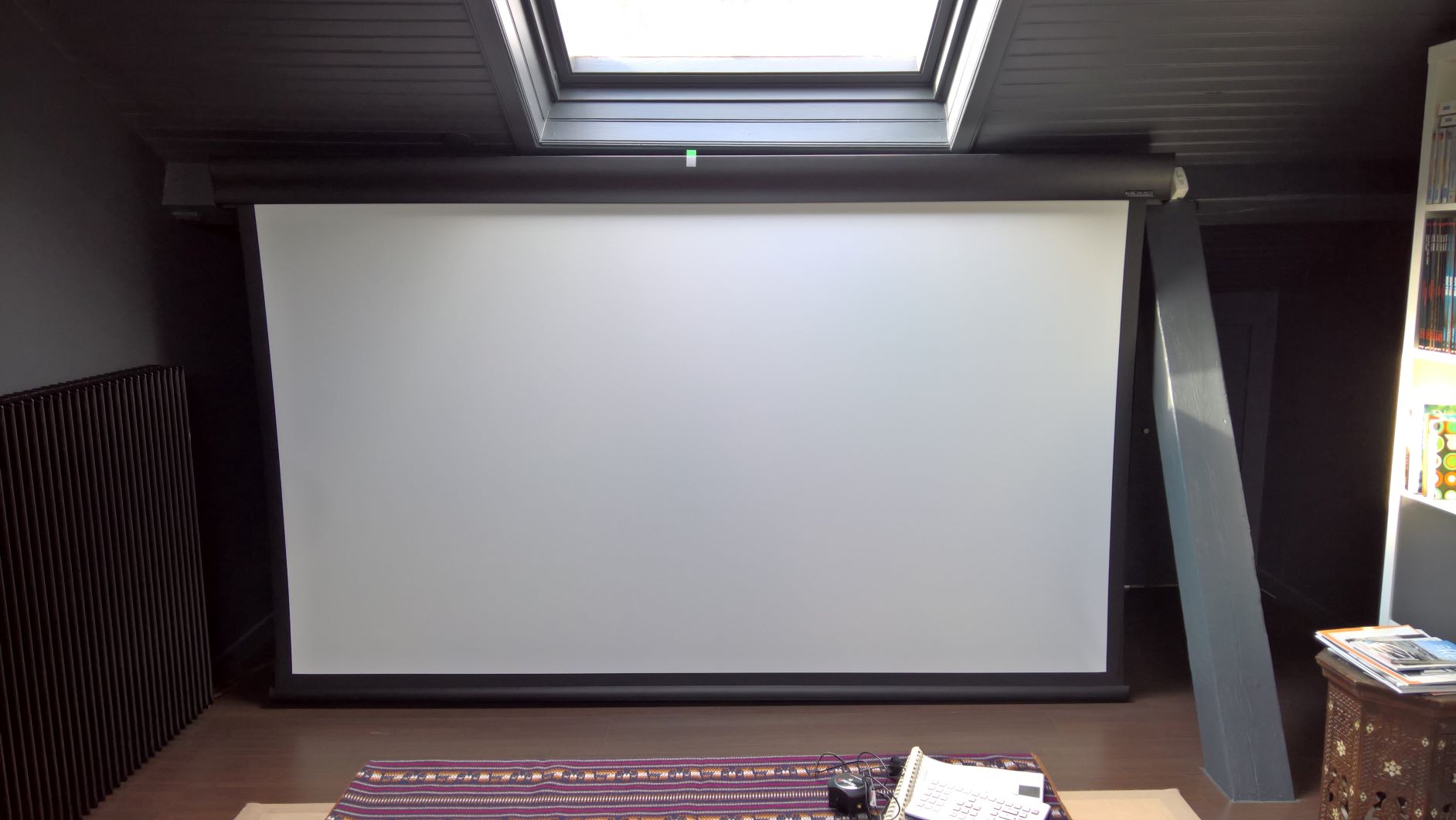

J'ai donc revu mon budget à la hausse, et ai dû investir dans un écran transonore (syber a de bonnes idées, mais on voit que ce n'est pas lui qui finance! :mrgreen: ).

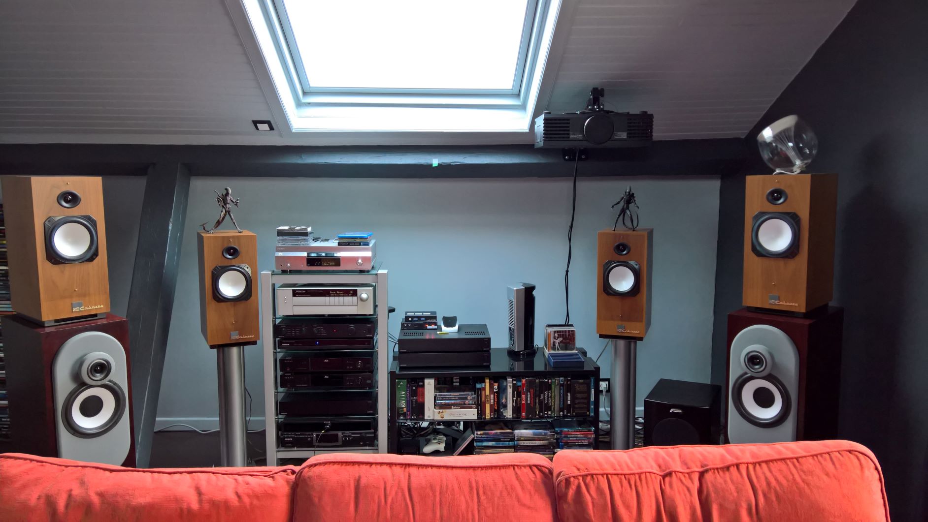

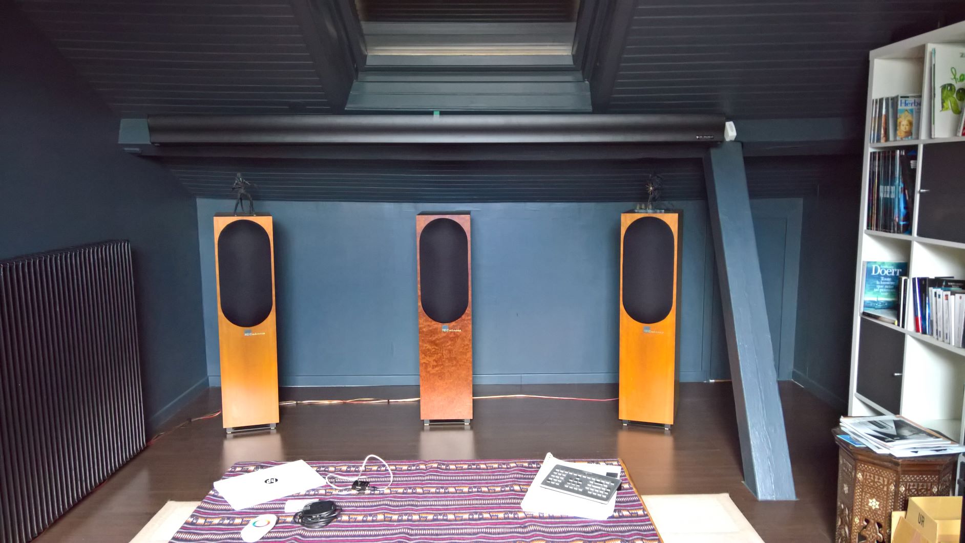

Donc à l'heure actuelle, cela ressemble à ça :
Ben quoi, c'est bien le principe du transonore, non?

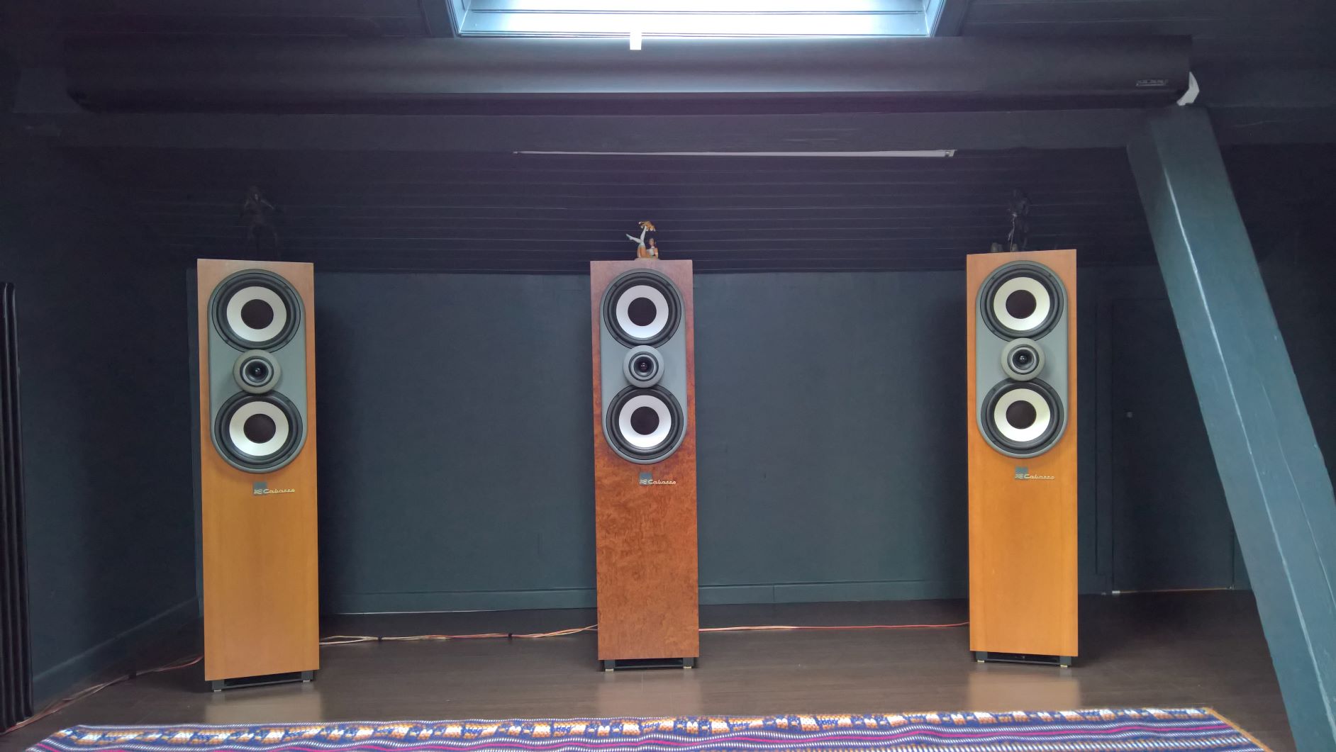

Alors sans l'écran, c'est plutôt ça :

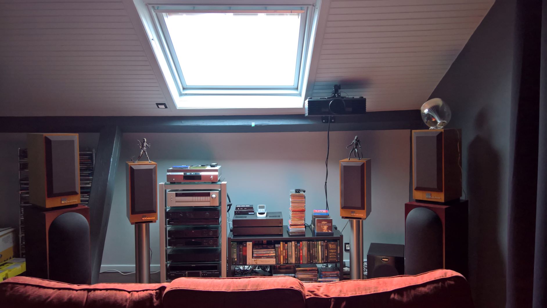

Et le reste de mes vieilles Cabasse? Elles sont toujours là, mais derrière !

Pour répondre aux questions éventuelles sur le nombre d'enceintes :
- en musique, je suis sur les Iroise + les Egea (5 Bc 12)
- en ciné, je suis sur toujours sur les Iroise, mais ce sont les 4 Corvettes qui deviennent les surrounds (quelques boutons pour faire les commutations, vive les télécommandes universelles!)

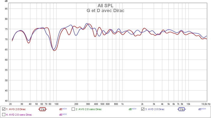

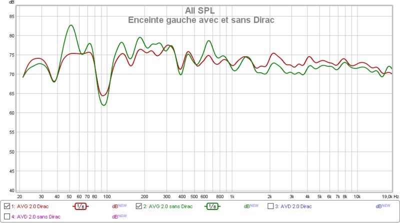

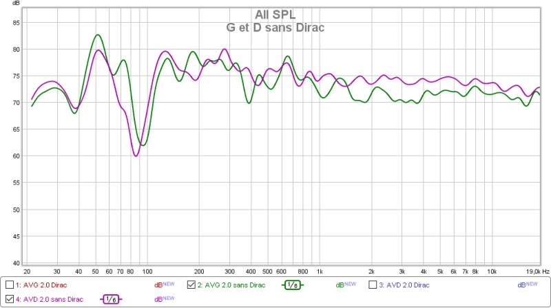

Sinon quelques résultats de mesure, avec et sans Dirac :
avg dirac.jpg (85.74 Kio) Consulté 47099 fois
G et D sans Dirac.jpg (86.62 Kio) Consulté 47099 fois
G et D avec Dirac.jpg (81.33 Kio) Consulté 47099 fois
(mesures mono-point, la flemme de faire une moyenne sur la zone d'écoute)
Malheureusement, gros creux à 90 Hz dû à la pièce, impossible à corriger par le placement (enfin de ce qui m'était possible).
Le Dirac me permet 1) de corriger le gros pic à 50 Hz qui bourdonne un peu sur les musiques un peu bourrines et 2) rétablir la balance dans les aiguës (ça recentre légèrement l'image sonore)

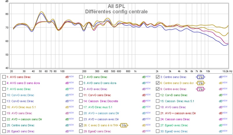

Alors quelques infos sur l'influence de l'écran :
Il y a sur ces courbes la même enceinte centrale :
- sans écran, avec dirac (la 26)
- sans écran sans dirac, mais avec THX (la 6 - qui diminue les aiguës qui sont prévus élevés sur les bandes son au ciné, mais résultat trop forts pour le HC)
- avec écran sans dirac, toujours avec le THX (la 3)
- avec écran, avec dirac, avec THX (la 9)
Différentes config centrale.jpg (118.12 Kio) Consulté 47029 fois

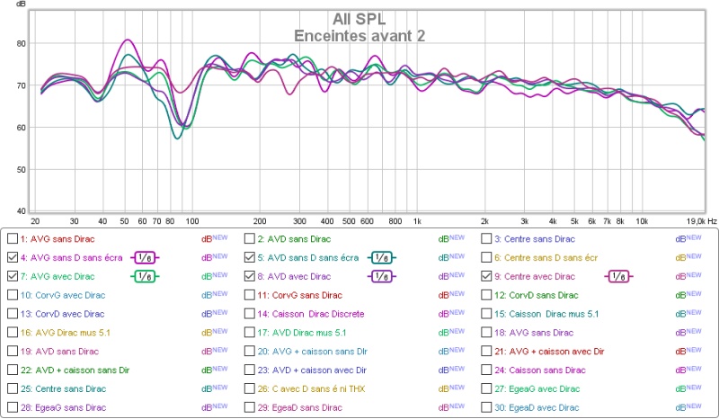

Quand à la différence entre la courbe 3 et le 9, il semble qu'il y ait un écart, mais en réalité, les trois frontales sont bien alignées dans les aiguës: comme si l'écran n'était pas là :
Enceintes avant 2.jpg (122.2 Kio) Consulté 47029 fois
