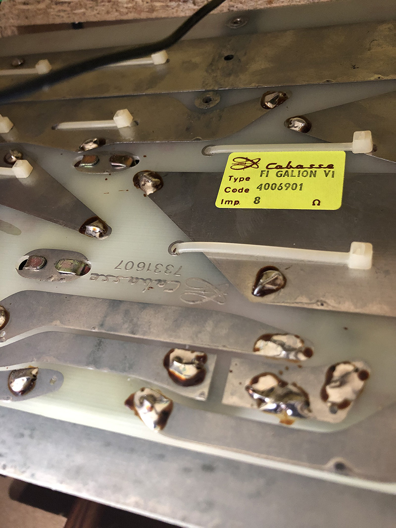

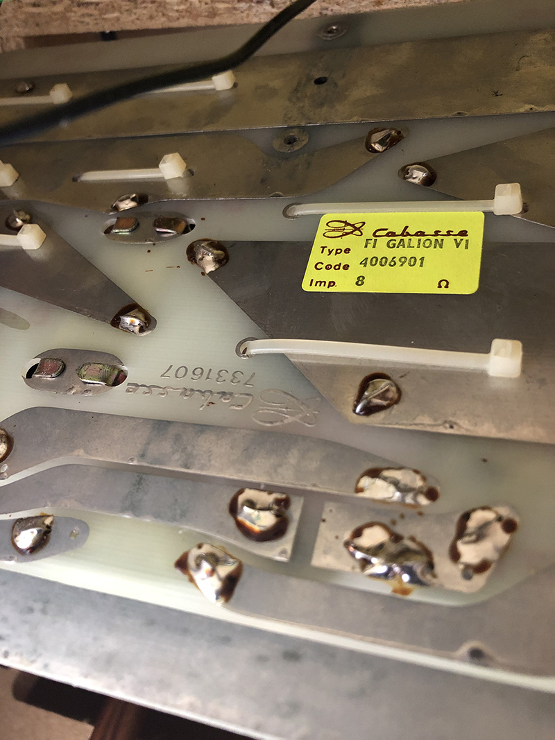

Merci aussi pour ces précisions...J'ai ramené mes galion a mon local d'écoute a mon boulot (deuxième installation en fait). J'ai fait d'autres essais de placement, reculer un peu le point d'écoute, posées directement les galions au sol (sur patins et plancher bois), avant elles étaient sur marbre... j'ai aussi démonté tous les hp pour vérifier les cosses, tout avait l'air ok mais bon, c'est au moins vérifier a ce niveau la! J'ai aussi vu que la laine de verre derrière le 30m20 bouchait un peu le trou du caisson bas, sans doute pas tres bon :?: donc j'ai remis ca plus propre....bref hier j'ai refait une courte seance d'écoute et c'est déjà beaucoup mieux, je n'ai plus cette agressivité sur le medium en tous cas, c'est aussi plus équilibré sur l'ensemble du spectre...et surtout quelle energie ces galion, plus on monte le son et plus elles en redemandent! Impressionnant la dynamique quand même :shock: ! Je vais refaire des écoutes des que j'aurais plus de temps et aussi prendre mon temps pour peaufiner tout ca mais je pense que je suis sur la bonne voie :) !!!!
Je veux bien quand meme une photo de ton filtre, pour comparer au mien et me rassurer aussi a ce niveau la :) !

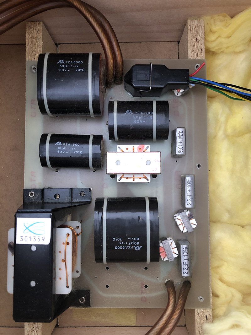

pascalg62 a écrit :photo du filtre des Galoin 6[img][IMG]https://nsm09.casimages.com/img/2021/04/01//21040107283125909217346087.jpg[/img][/img]
Merci ;) .
Ton filtre porte le numero de code 4006902, le mien 4006901 (le type est aussi different, le mien est "F1 Galion VI", le tien "F1 323") ! Il est aussi different au niveau des composants!
Sur le mien, l'ancien proprio a changé les câbles du boomer et bornier par du plus gros de "van den hull", est-ce que ca a améliorer ou au contraire détérioré, j'en sais rien! Mais je suis pas vraiment un "cablophile" donc pour moi ca na pas trop d'importance....
En tous cas, étonnant ces différences de filtre sur un même modele je trouve :?: !

Re: Galion 6 questions
Message par pascalg62 » 02 Avr 2021, 08:40
bonjour Pascal
ton filtre est en effet différent au niveau des condensateurs , mais la valeur des composant est la même, est ce que cela change quelque chose ?
pour le câble ?
en tout cas, le fait que tu apprécies les Galions dans un nouveaux local est une piste pour améliorer l’écoute chez toi, une pièce trop claire peut être ?
Salut!
Tes Galion VI ne seraient-elles pas de la génération des nouvelles caisses sans le bord apparent?
Message par pascalg62 » 09 Mai 2021, 17:18
bonjour Bob, si en effet pas de bord apparent , mais je crois avoir vu sur le forum que le bord apparent ou pas,
venait du fait qu'il y avait deux fournisseurs pour la caisse ?
Message par BOB » 12 Mai 2021, 16:00
Exactement oui mais cette évolution s'accompagnait aussi d'un changement de filtre qui préfigurait assez bien celui du Galion VII suivant ;)
