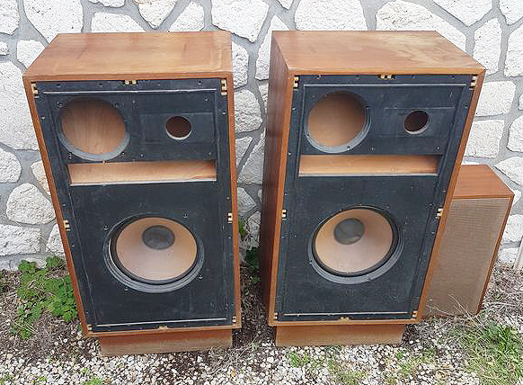

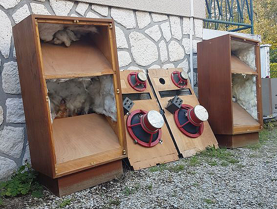

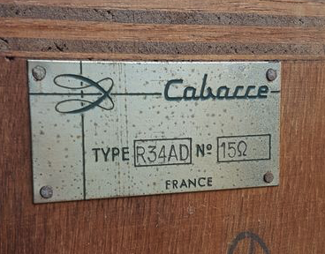

Nouveau membre inscrit aujourd'hui, je suis à la recherche d'informations concernant une enceinte Cabasse R34AD équipée d'un boomer 36 IIBX alnico, d'un large bande 21C alnico et à priori d'un tweeter qui serait le 12L16 (manquant, ainsi que les filtres). Elle semble être une enceinte d'extérieur (sono ?) mais n'arrive à trouver aucune information nulle part à son sujet. Je suis sur le point d'en acquérir une paire mais je voulais en savoir un peu plus.
L'ébénisterie grave est un pavillon replié arrière qui débouche entre le large bande et le tweeter en haut, et le boomer en bas. Grosse enceinte mesurant 115 x 68 x 45 cm.
Merci d'avance.

Salut et bienvenue sur le forum!
Si tu ne la connais pas, nous en parlions sur notre page facebook il y a quelques années de ça par ici:
https://www.facebook.com/groups/8652184 ... 5009647830
Pour précision, le haut-parleur de graves est un 30cm monté dans un pavillon exponentiel et ses proportions1000X580X415
Le tweeter était un TW et le medium originel un 12M mais son emplacement était aussi prévu pour accueillir un 21C ;)

Quelle était leur utilisation principale ? Et quelle était la signification de leur référence R34AD ?

Message par brain0308 » 15 Nov 2021, 20:20
Ça y est, j'ai retrouvé les infos à propos des R34AD après m'être inscrit sur la page FB.
Les R34AD que j'ai achetées ont un boomer de 36 cm, un 21C en médium et il y a une plaque de bois soigneusement installée qui obture l'emplacement original du tweeter et qui est percée pour recevoir un tweeter TWM. Toutefois il n'est pas certain que ce soit le modèle monté à l'origine, la découpe rectangulaire donne l'impression que le reproducteur d'aigu aurait pu être le modèle 68C, c'est à dire le double tweeter Cabasse de 6 et de 8 cm sur support orienté...

Message par BOB » 22 Nov 2021, 07:28
Tu aurais une photo de la face avant à nous faire suivre? (Sans les caches)
Re: Cabasse R34AD
Message par brain0308 » 26 Nov 2021, 18:13
Ce sont deux photos (avant et arrière) de l'annonce, je vais les récupérer le 6 décembre. J'en ferai d'autres à ce moment.
