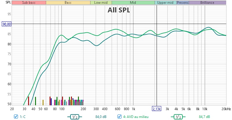

Message par domin » 14 Août 2024, 11:04
Avec les mesures !
Mesure centrale et D accolées(1).jpg (126.65 Kio) Consulté 149100 fois
(là j'avais bougé une avant pour la mettre au milieu)

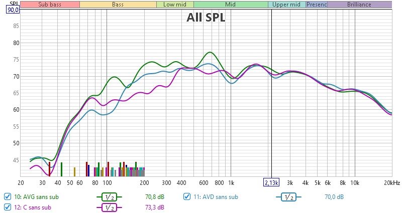

Mesure 2(1).jpg (132.24 Kio) Consulté 149100 fois
(on voit que la principale gauche est dans un coin mais pas la droite !)
Bon la centrale vient de partir chez Cabasse, on va voir leur retour
