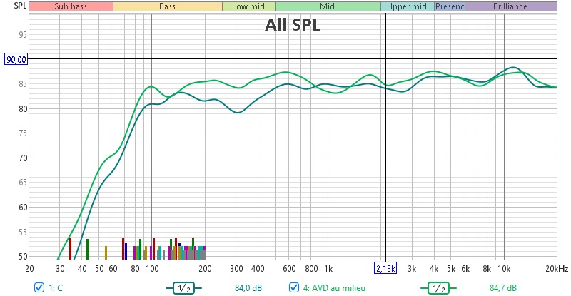

Message par domin » 14 Août 2024, 11:04
Avec les mesures !
Mesure centrale et D accolées(1).jpg (126.65 Kio) Consulté 232439 fois
(là j'avais bougé une avant pour la mettre au milieu)

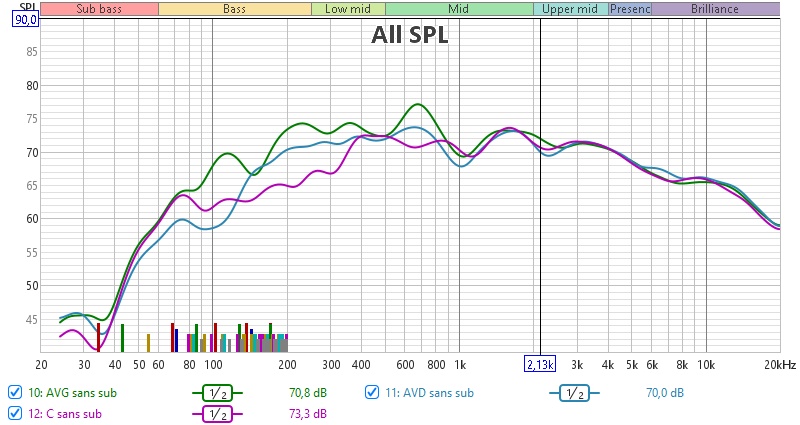

Mesure 2(1).jpg (132.24 Kio) Consulté 232439 fois
(on voit que la principale gauche est dans un coin mais pas la droite !)
