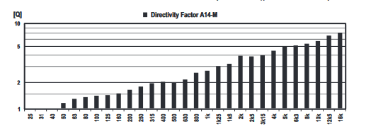

Pour ceux qui l'ignorent, voici une courbe d'indices de directivité à différentes fréquences qui illustre les propos de Cabasse. L'exemple disponible est celui de la PSI A14-M. Je suis un peu filou sur le coup car il s'agit de la meilleure enceinte de ce constructeur sur ce critère.
http://downloads.psiaudio.com/studio-mo ... chdata.pdf
Directivite PSI A14M.png (9.02 Kio) Consulté 30815 fois
On voit bien la progressivité sans heurt de l'indice de directivité Q au fur et à mesure que la fréquence s'élève (Q=1 : omnidirectionnel). Signe que le raccord entre les deux HP est très bien géré sur cet aspect. Ce résultat est obtenu grâce au petit diamètre du HP de médium/grave. Dès que ce HP grandit en diamètre, il devient plus difficile de raccorder sa directivité avec celle du tweeter ; comme vous pouvez le constater sur les autres modèles de ce constructeur.

Merci Syber.
Effectivement ce diagramme de directivité est très parlant. Il faudrait que Cabasse publie celui des TCA et TC23 pour qu’on puisse constater les progrès.
Je n’ai pas trouvé non plus chez Atohm, un autre fabricant français d’enceintes et de HP, ce diagramme de directivité. En revanche, ce constructeur communique beaucoup facilement sur leurs données techniques mesurées en abo. Il serait bien qu’un constructeur comme Cabasse s’en inspire. Chaque modèle d’enceinte HDG devrait avoir son dossier technique. :)
Psi Audio produit des enceintes qui ont des caractéristiques impressionnantes. Ce constructeur a toujours aiguisé ma curiosité. Les Psi A25 (trois voies actives, équivalent en gros au Pétrel chez Cabasse, ont une excellente réputation. Les courbes en chambre sourde sont quasi parfaites.
