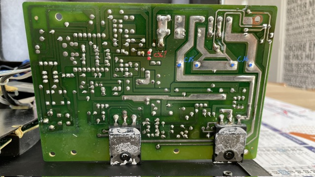

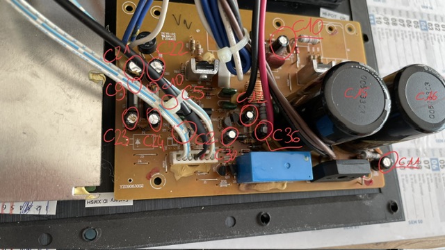

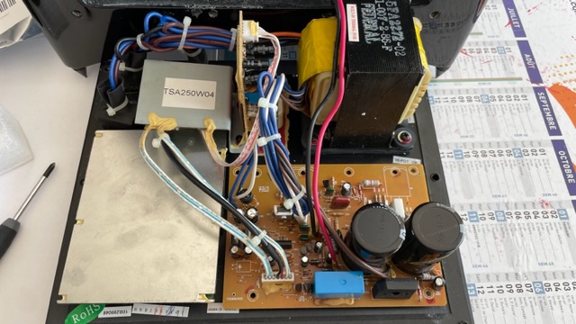

Message par Punisher81 » 05 Juin 2023, 12:08
Voici les photos, j’ai essayé d’identifier les condensateurs.
Je pensais changer les deux condensateurs principaux d’alimentation C15 et C16 ainsi que le fameux C36 qui est déjà un 10uF / 63V dans un premier temps mais pas certain de l’emplacement, trop de résistances autour!
TSA250 du dessus
TSA250 du dessous

Re: Amplificateur "TSA250W" (le mal aimé !!!)
Message par Jean-Louis » 05 Juin 2023, 12:14
Je regarde les photos et dis ce que j'en pense !!!
Ceci dit un bourdonnement, qui diminue avec le temps peu possiblement être due à des condensateurs de filtrage défaillant.
C15/C16 ne sont pas forcément en cause, ce peut être les condensateurs de filtrage de l'alimentation auxiliaire qui peuvent être en cause !!!
Alors oui c'est une version que je ne connais pas, toutes fois les condensateurs principaux de l'amplificateur sont toujours là, par contre les transistors de puissance ne sont plu que deux, probablement plus costaud et possiblement d'une technologie un peu plus évolué.
La petite alimentation auxiliaire a intégré la carte principale de l'ampli ainsi que ces condensateurs de filtrage.
C15 / C16 sont les condensateurs de filtrages principaux de l'amplificateur, ils peuvent être déséché et produire des symptômes progressif de ronflement.
C10 / C11 sont très probablement les condensateurs de filtrages des alim. auxiliaire de l'amplificateur.
C21 / C22 sont très probablement les condensateurs de filtrages de l'alim. auxiliaire de la carte filtre, ils peuvent s'il sont déséché produire les symptômes que tu cites, si tu n'a pas d'appareils de mesure, ils font partis de ceux que je changerai en priorité.
C23 / C24 sont très probablement les condensateurs de filtrages finaux (juste derrière les deux régulateurs) des alim. auxiliaire de la carte filtre électronique.
La bobine de cuivre et celle qui était autrefois monté (en volant) sur un petit circuit imprimé entre l'amplificateur et le HP.
Pour ce qui est du "Fameux" C36, cette désignation, ne veut pas dire qu'il à la même fonction que le "C36" des autres versions du TSA. Le changer ne réglera possiblement pas ton problème de ronflement. Toutes fois le changer ne fera pas de mal.
Voila, visuellement ce que je déduis de tes photos !!!
Bonne journée à toutes et à tous.
Jean-Louis

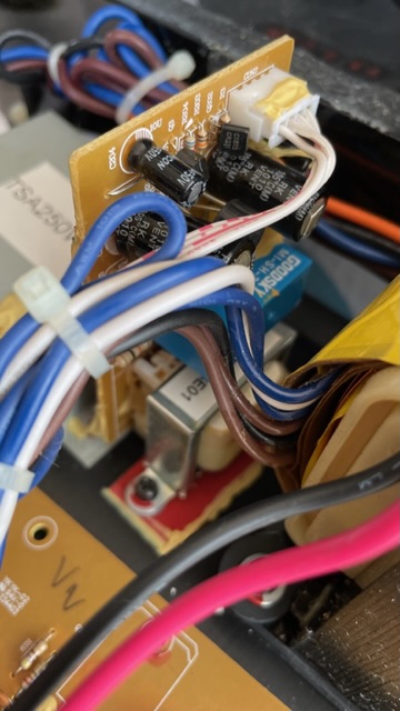

Message par Punisher81 » 05 Juin 2023, 12:50
Jean-Louis a écrit :Je regarde les photos et dis ce que j'en pense !!!
Merci pour la réponse!
La partie filtrage auxiliaire, c’est celle sur le circuit déporté?
Punisher81
Message(s) : 16
Inscription : 05 Juin 2023, 11:20
Localisation : Seine-Maritime (76)
Message par Jean-Louis » 05 Juin 2023, 13:06
:D C'est très probablement cela !!!
Toutefois le positionnement de cette petite carte est différent !!! D’où vient ta photos ?

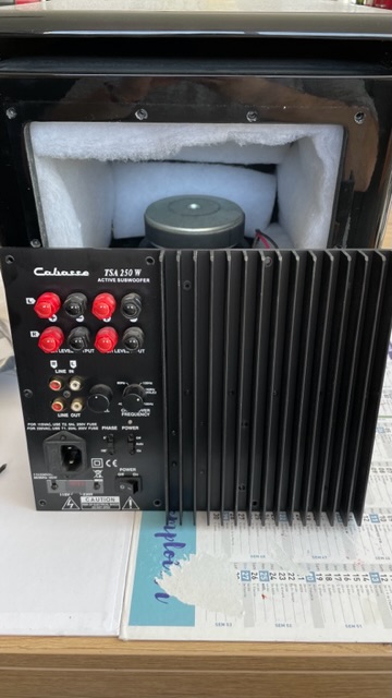

Message par Punisher81 » 05 Juin 2023, 13:48
Jean-Louis a écrit ::D C'est très probablement cela !!!
Pour infos je vient de mettre à jour ma réponse précédente.
Merci pour toutes les précisions dans le post précédent. :mrgreen:
Les photos proviennent de mon propre caisson Santorin, alimenté par ce qui semble être une évolution de la TSA 250 (par rapport à celle du début du topic).
Je vais voir si les condensateurs que tu me conseilles de remplacer sont les bons et je reviens faire un point ici même!
Merci encore.
