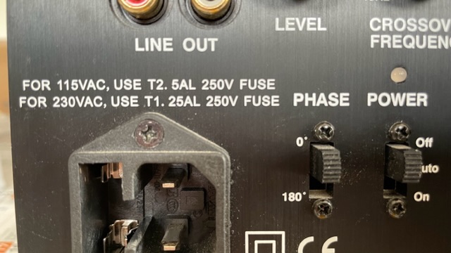

Merci encore pour toutes ces explications et conseils!
Je connaissais bien la différence entre les fusibles mais je ne sais juste pas lire!!! :lol:
Je croyais qu’il y avait plusieurs types de fusibles T, des T1 et des T2…
Bref, ce sont bien des T de 1,25A qu’il me faut. Ça me paraissait énorme du 25A en fait, mais j’aurais dû m’écouter…
