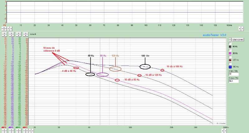

Comme promis, me revoilà avec mon "TSA" et cette fois-ci avec les courbes relevées en sortie du "TSA" et en fonction des différentes positions du potentiomètre "Crossover Frequency", qui fixe la fréquence de coupure du filtre pour 4 fréquences différentes.
A savoir: 40 / 80 / 120 / 180 Hz
J'ai utilisé pour faire ces mesures le logiciel "Audiotester" couplé à une carte d'acquisition "M-Audio" de type "24/96" (24 Bits / 96 kHz). Pour des raisons d'isolation et pour éviter les bouclages de Masses j'ai été obligé d'utiliser un transformateur d'isolement de chez "Monacor" (FGA-22).
Tout ceci pour dire que quelques erreurs de mesures minime sont possible avec ce montage !!! Le but étant de voir la forme que prend la courbe de réponse du "TSA" sur une fréquence glissante de 20 Hz à 400 Hz.
Lors de ces essais, le TSA n'était pas chargé par un haut-parleur, mais par une résistance de puissance mise en lieu et place du haut-parleur.

Comme vous le voyez, l'atténuation n'a rien d'un front raide quelque soit la fréquence de coupure choisie !!! Cela est due en réalité au fait que j'ai dilaté la lecture de façon à voir la totalité de la courbe de réponse du filtre.
Dans la réalité, sur "1 Octave" (doublement de la fréquence) l'atténuation dépasse largement les 15 dB, ce qui correspond "à la louche" à la valeur du signal affaibli de presque 10 fois.
Donc si l'on prend ces résultats, avec par exemple une fréquence de coupure de 120 Hz, et si donc à cette fréquence l'amplificateur sort 20 Watts, lorsqu'un fréquence de 240 Hz arrivera sur le haut-parleur, sa puissance sera alors 10 fois moins élevé.
Le niveau de référence "0 dB" à été laissé volontairement décalé, de façon à ce que les courbes ne se chevauche pas au début et voir ainsi le comportement du filtre.
Petite excuse pour les puristes, les résultats sont d'une règle générale et sans grande précision, mais ce que je voulais c'était de tenter de faire ressentir aux néophyte le comportement du filtre.
Voila c'est tout pour ce soir.
Bonne soirée à toutes et à tous.
Jean-Louis

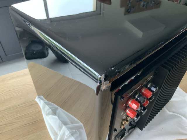

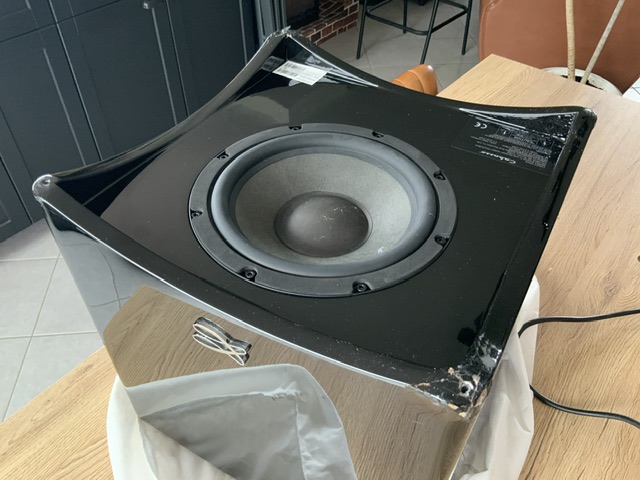

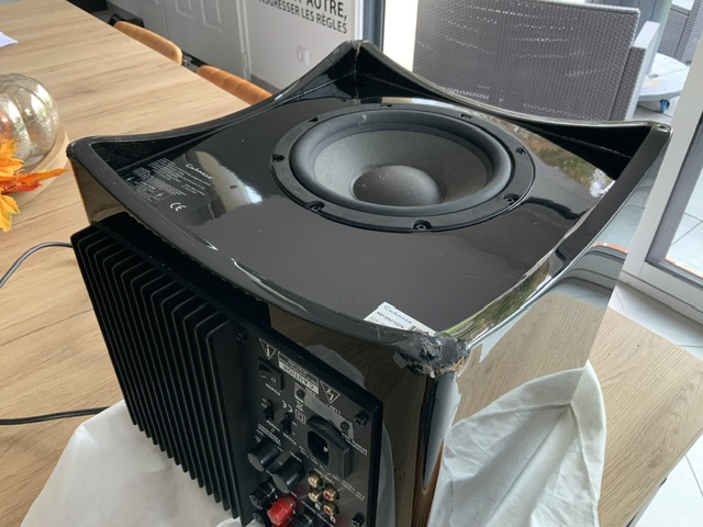

Petit retour suite à mon envoi en SAV de mon caisson.
Pas de suspens, les transporteurs ont fait leur œuvre comme redouté! Le conseil de n’envoyer que l’électronique était le bon je pense mais arrivé trop tard et j’avoue que je n’y ai pas pensé.
Déposé à la Fnac de Rouen, il est allé se promener au centre technique de la Fnac à Paris, qui n’a pas voulu y toucher et l’a donc expédié en Bretagne chez Cabasse.
C’est là que Cabasse a refusé le colis trop abîmé et que le caisson m’est revenu dans un état lamentable. Chronopost est définitivement à éviter. Le conditionnement à la Fnac était-il à la hauteur? Certainement pas non plus…
Places aux photos :
Pour palier au problème, la Fnac de Rouen a été très honnête car ils m’ont à peu près laissé le choix d’un caisson dispo chez eux (c’est à dire pas grand chose).
Mes critères étant un fabricant français, un caisson au moins aussi puissant que l’ancien et si possible noir laqué.
J’ai fini par trouver un Triangle Thetis 340 qui pour l’instant fait largement le job.
Donc tout est bien qui fini bien, mais je ne suis plus chez Cabasse pour mon caisson (pas dispo à la Fnac), et je préférais malgré tout le design plus arrondi de mon Santorin.

:o Ha les transporteurs !!! C'est tout une engeance à éviter !!!
Ceci dit ton "Santorin" semble récupérable avec de la minutie, de la patience, un peu de "Sintophère" + peinture noir et vernis maquette et ensuite polissage !!!

Jean-Louis a écrit ::o Ha les transporteurs !!! C'est tout une engeance à éviter !!!
Franchement, je ne suis pas certain car ça ne se voit pas sur les photos mais il semble fendu…
Et il y a toujours le problème d’électronique pour lequel il partait au départ!
Bref, le Triangle fait le taf, on verra si je repasse chez Cabasse par la suite.
Merci pour l’aide en tout cas!
