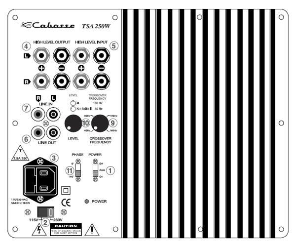

Représentation de la façade de commande "TSA"

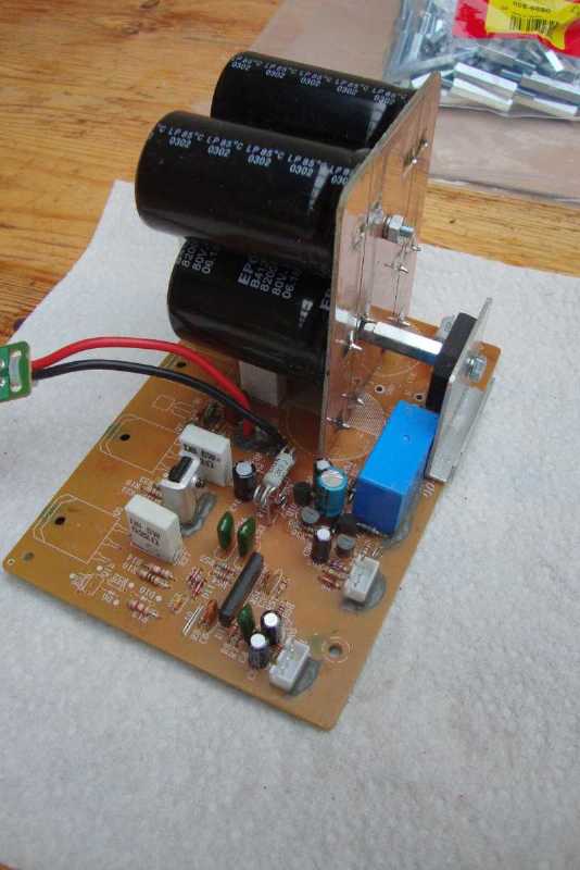

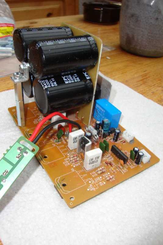

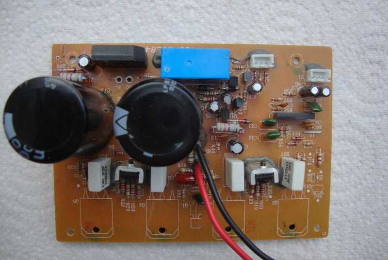

Ci-dessous Le circuit imprimé tel qu'il se présente coté composants avec entre autre le "Fameux" C36 (écrit en rouge) objet de beaucoup de soucis.
Circuit imprimé Puissance vue coté composants

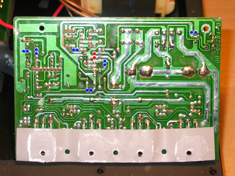

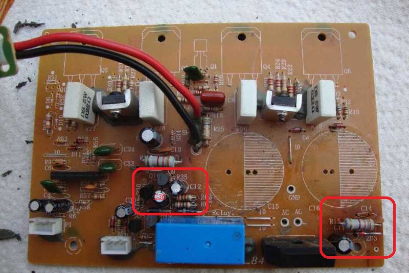

Et maintenant le même circuit vue coté pistes de circuit imprimé. Les points bleu représente les connexions des condensateurs chimique, et les deux en rouges celles du condensateur C36.
Circuit imprimé Puissance vue coté pistes

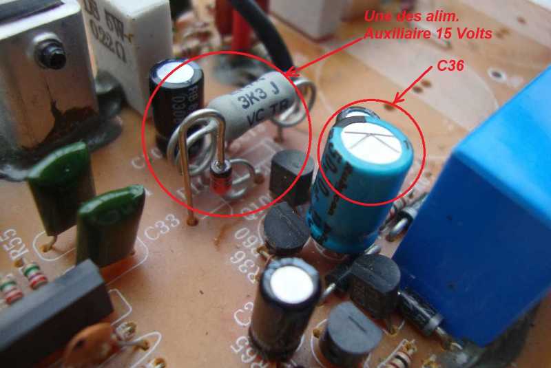

Alors comme dit dans mon dernier message, je me suis penché de nouveau sur les composants autour de ce condensateur de façon à savoir pourquoi il vieillissait si mal !!!

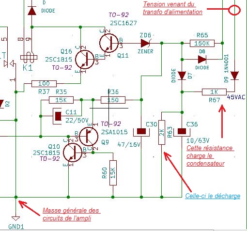

Ci-dessous une partie du schéma montrant comment est placé "C36" par rapport au composant qui l'entoure et participe à sa mise en oeuvre dans le schéma global.
Composants autour de "C36"
Charge C36-C.jpg (90.48 Kio) Consulté 117987 fois
Je vais juste vous détailler ce qui se passe autour de "C36" et de ses composants annexe, c'est à dire :
- La diode " D9" qui se charge de redresser la tension alternative venant du transfo. et la transformant en tension continu dite " A Redressement Mono-Alternance".
- La résistance "R67" qui elle va induire un "Frein" dans le temps de charge du condensateur "C36", sans elle le condensateur se chargerai très rapidement.
- La résistance "R63" qui de son coté va faire ne sorte de décharger "C36" dans un temps donné qui sera le double du temps de charge due à "R67".

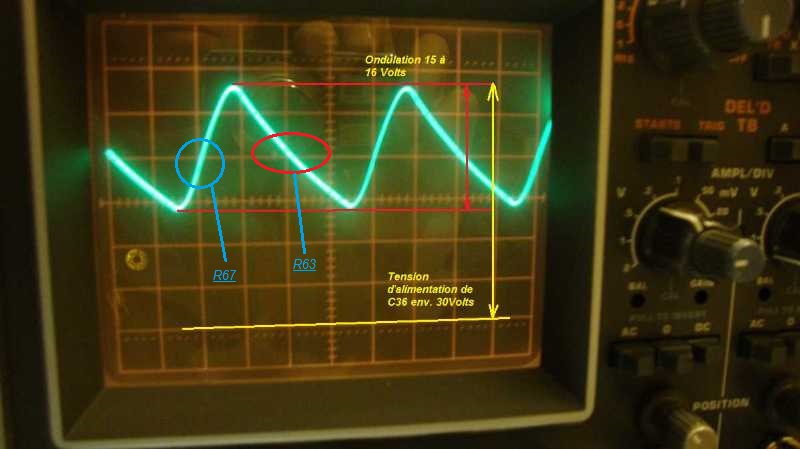

Le résultat sera ce que l'on appel en language électronique une "Dent de scie". Je ne détaillerai pas le pourquoi de l'utilité de cette dent de scie car cela sortirai du cadre dédié à ce "Post". Sachez seulement qu'elle est nécessaire au fonctionnement de la mise sous tension automatique de l'amplificateur.
En photo, le relevé à l’oscilloscope donnait cela en 2016.
Image de la tension aux bornes de "C36"
Ondulation C - R2k - C-redim800.jpg (58.79 Kio) Consulté 117987 fois
Considération personnelle, le système utilisé par le concepteur de l'ampli. pour générer une dent de scie à l'avantage d'être très peu cher, mais il a ses revers, avec entre autre une fiabilité dans le temps catastrophique et le fait que c'est le client qui en paie les conséquences, venant de "CABASSE" c'est déplorable !!!

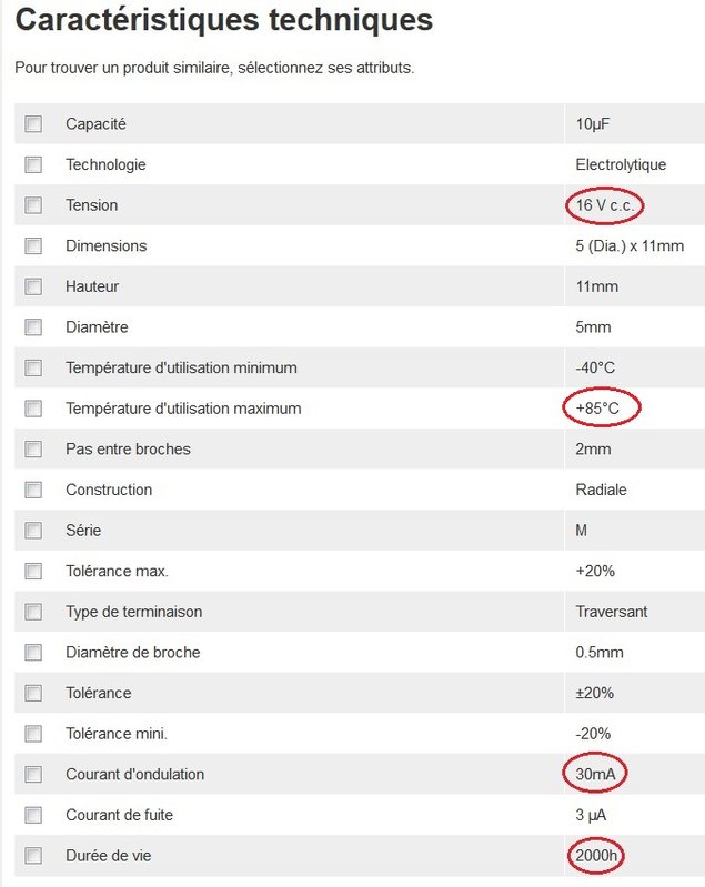

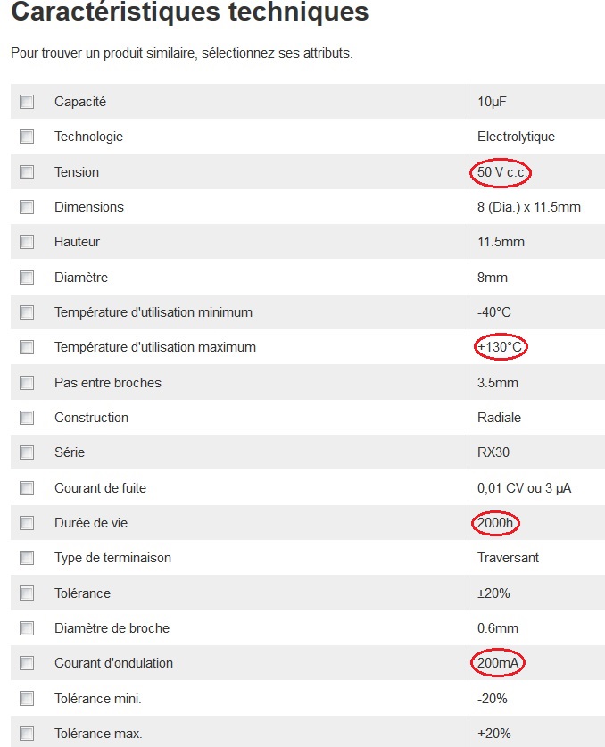

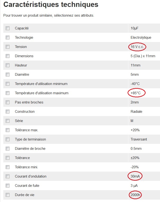

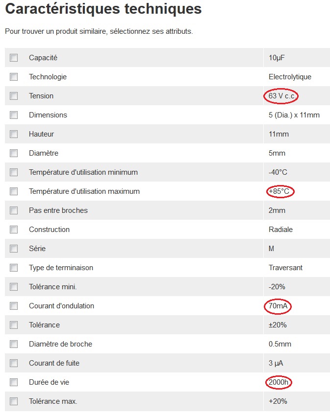

Je reprend ci-dessous trois tableau issue du site de "RS-Composants" et donnant les caractéristiques de trois condensateurs identique de par la capacité "10 µF" mais différent au niveau des autres caractéristiques.
Les quatre caractéristiques à prendre en compte dans le cas qui nous intérèsse sont, La tension d'utilisation maximale, La température d'utilisation maximale, Le courant d'ondulation maximal, et la durée de vie attendu du composant en question si les caractéristiques que je viens de citer sont respecté.

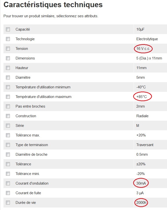

Premier tableau un condensateur de 10 µF / 16 Volts comme apparament il y en a eu de monté mais qui n'ont absolument pas tenu dans le temps.
Condensateur 10 µF /16 Volts

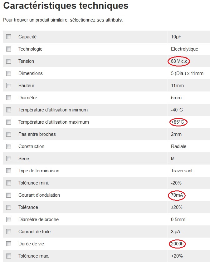

Un condensateur de 10 µF / 63 Volts comme il y en a eu de monté qui ont tenu un peu mieux, mais dont il y a encore des défaillances.
Condensateur 10 µF / 63Volts
Un condensateur de 10 µF / 50 Volts comme celui que j'ai monté sur mon ampli. et qui tiens pour l'instant.
Condensateur 10 µF / 50Volts série "RX30"
Ce qui est à savoir dans tout cela sur la durée de vie du condensateur qui dans les trois cas est de 2000 Heures:
- Elle dépend très largement de la température de l'environnement du condensateur, dans les deux premiers tableau, elle est de 2000 heures à 85°C.
Mais !!!
- Elle dépend aussi beaucoup (un peu moins) de la valeur de l'ondulation qui est appliqué au condensateur, dans les deux premiers tableaux 30 mA et 70 mA, dans notre cas cette ondulation est représenté par la "dent de scie".
- Elle dépend de la tension appliqué au condensateur, plus elle s'approche du maximum, plus la durée de vie du condensateur s'approche des 2000 heures.
Pour les condensateurs électrochimique, il existe entre autre une loi de la chimie générale énoncé par "Svante A. Arrhenius" en 1889 (ça ne date pas d'hier !!!) qui rapporté à la chimie des condensateurs chimique dit en gros que la durée de vie d'un condensateur double quand sa température chute de 10°C par rapport à sa caractéristique (dans les deux premiers cas 85°C).
Ce qui nous donne à peu près pour un condensateur "85°C":
2000 h à 85°C (ce qui fait 83 jours)
4000 h à 75°C
8000 h à 65°C
16000 h à 55°C (ce qui fait un peu moins de 2 ans)...
128000 h à 25°C (ce qui fait un peu plus de 14 années !)
Et surtout ne croyez pas que ce vieillissement ne se fait que lorsque vous écoutez de la musique, car même avec le voyant au rouge cela continue puisqu'en réalité le relais (et le voyant Vert) n'indique pas autre chose que la présence de son et la connection du pôle "-" du Haut-Parleur !!!
Alors les autres critères sont à prendre en compte, et dégraderont ces résultats si l'on s'approche trop des maximums !!!
En conclusion il faut se dire que s'il fait très chaud dans votre ampli (transformateur, résistances, transistors qui chauffent) alors vous avez très peu de chance que "C36" ne tienne plus que 2 ans !!! Et c'est pour cela que j'ai choisi un "C36" de la série "RX30" de chez "Rubycon".

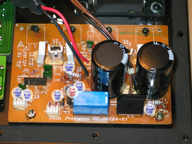

Ensuite Je me suis attaqué à augmenter la réponse impulsionnelle de l'ampli en augmentant les capacité de filtrage principal. De même le pont de diode de puissance a été revue avec un pont supportant une plus forte intensité, car les ponts de diodes supportent des impulsions de forts courant lors de la mise sous tension "EDF" (coupure de courant, Prises commandé) les gros condensateurs lorsqu'ils sont déchargé se comporte un court instant au démarrage comme des court-circuits, mais il y a aussi l'utilisation de l'énergie stocké des condensateurs de filtrage lors de "Gros coup de Basses", ceux servant alors de réservoirs d'énergie disponible immédiatement (ce que ne pourrait pas permettre le transformateur et le pont de diode).
j'ai aussi fiabilisé un peu plus les alimentations auxiliaire +15 et -15 Volts en remplaçant les résistances de puissance par des modèles supportant plus de puissance, les diodes Zener ont été remplacé par des Zener plus stable et plus précise, les condensateurs de filtrage ont aussi été remplacé par des neufs.
Voila ma carte amplificateur à l'origine:
Lors des Attaques de "Basses" si l'on ne veut pas un ampli "Mou", comme dit ci-dessus, il faut qu'il ait de la réserve de puissance, j'ai donc doublé la capacité de filtrage (même un peu plus) je suis passé de 6800 μF 80V à,15000 μF 80V par l'adjonction de deux condensateurs supplémentaire de 8200 μF 80V. Le pont de diode puissance à été remplacé par un plus costaud, ne serait ce que pour qu'il ne souffre moins lors de la recharge des condensateurs de filtrage principaux.
La carte avant modification
1 Original-redim800.JPG (39.55 Kio) Consulté 117987 fois
La même sans les condensateurs de filtrage, ont voit très bien sur cette photos les traces de surchauffe du circuit imprimé du au résistances des alimentations + et - 15 Volts, ainsi que les traces de chauffe autoure de "C36".
La carte avec les condensateurs de filtrage enlevé
2 Capa filtrage enlevé-redim800.JPG (105.36 Kio) Consulté 117987 fois

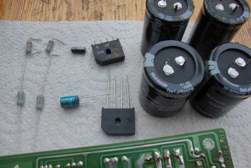

Ci- dessous une photo des éléments qui ont été remplacé ou renforcé.
Eléments remplacé
3 Condo & alim-redim800.JPG (41.36 Kio) Consulté 117941 fois

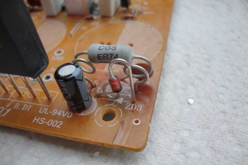

Les résistances de puissance des alimentations auxiliaire + et - 15 Volts nécessaire à l'alimentation symétrique de l'amplificateur opérationnel "NJM4558" mais aussi au transistor de déphasage, ont été remplacé par des plus puissante, et leurs connexions enroulé en "Queue de Cochon" de façon à ce que la chaleur ne se transmette pas au circuit imprimé (j'avais remarqué que le "CI" était un peu brulé au endroit des soudures des résistances et des diodes Zener). (photo ci-dessous).
Alimentation +15 Volts
5 Dissipation R & Z + C36 - C-redim800.jpg (34.98 Kio) Consulté 117941 fois
Et sa petite sœur.
Alimentation -15 Volts
6 Dissipation R & Z-redim800.JPG (29.16 Kio) Consulté 117941 fois

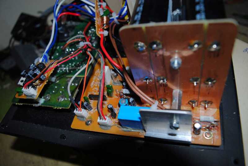

J'ai ensuite réalisé un morceau de circuit imprimé, fixé verticalement, sur lequel j'ai soudé les condensateurs de filtrage principaux. L'ensemble étant maintenant lourd, le circuit ne pouvait plus tenir par lui même sans risquer de casser les soudures de la platine principale.
Donc mise en place d'une colonnette de rigidification entre le pont de diode et le circuit des condensateurs de filtrage, plus adjonction d'une petite plaque d'aluminium faisant office de renfort du pont de diode et de refroidisseur supplémentaire pour celui-ci. (photo ci-dessous)
Renfort et refroidissement du pont de diode.
9 Renfort pont diode-redim800.JPG (38.59 Kio) Consulté 117941 fois
Puis même chose un renfort pour soutenir le circuit des condensateurs de filtrage.
Renfort coté capa. de filtrage
10 Renfort Capa-redim800.JPG (40.07 Kio) Consulté 117941 fois
A noter les plages très large de cuivre sur lesquels ont été soudé les condensateurs de filtrage. De plus la liaison entre ce circuit et la platine principale a été réalisé en 4 liaisons de fil de cuivre rigide de 4 mm² de section, ce dans le but de minimiser les chutes de tension et la résistance des connexions gage d'échange de courant et d'une réponse impulsionnelle rapide.
A ce sujet, il m'a fallu réfléchir au fait que si je voulais que mon amplificateur ai une alimentation capable d'alimenter les transistors de puissance de façon la plus rapide possible, il fallait que je choisisse des condensateurs de filtrage dont la caractéristique "ESR" (Résistance Série Equivalente) soit la plus faible possible. J'ai donc cherché des condensateurs de filtrage de 15000 µF / 80 Volts, mais je n'ai trouvé que des condensateurs beaucoup trop gros qu'il fallait fixer hors du circuit avec des brides de fixation.
Cela m'aurait obligé à avoir des liaisons longue "condensateurs / Carte" avec du fils de câblage de très grosse section (environ 4 à 6 mm²) cette solution avec du câble (dont la résistance n'est pas nul hélas) m'aurait fait perdre une partie de l'ESR de ces condensateur qui n'était que de 0.012 Milli-Ohm.
Sans rentrer dans les détails et pour info., plus cette résistance "ESR" est faible et plus le condensateur et rapide à délivrer l'Energie qu'il à emmagasiné, mais si vous rajouter des longueurs de câble vous perdez une partie du bénéfice de ces gros condensateurs !!!
C'est pourquoi j'ai voulu que les condensateurs de filtrage reste au plus près de l'endroit ou la partie puissance de l'ampli. avait besoin d'une énergie immédiate. En combinant 2 x 2 gros condensateurs de 6800 µF + 8200 µF / 80 Volts (soit 2 x 15000 µF / 80 Volts) je suis arrivé à une valeur d'ESR de 0.015 Milli-Ohm (résultats mesuré avec appareil "ESR").

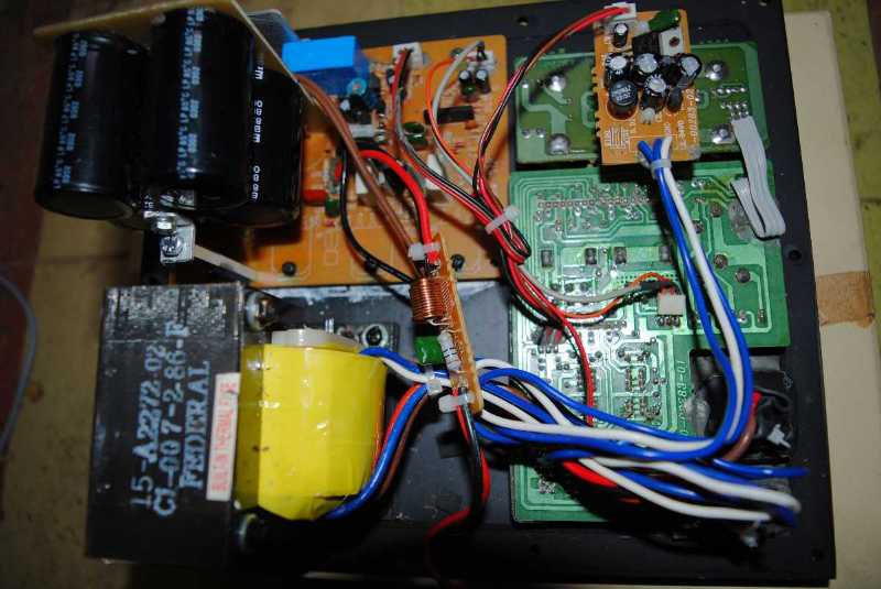

Ci -dessous une vue de l'ampli une fois les cartes remise en place.
Vue de dessus
Vue coté circuit des condensateurs
