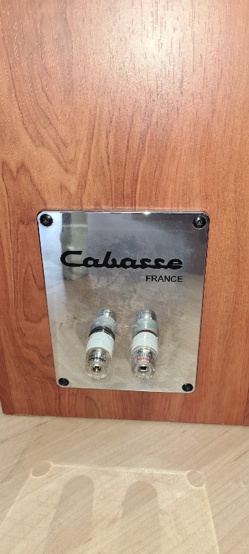

Message par JF83 » 10 Juin 2023, 17:41
]Bonjour,
J 'ai des Jersey MT 3 et j'ai le bornier d'une enceinte cassé (en plastique plutôt fragile ) . Est-ce que quelqu'un sait comment démonter la plaque métallique de support ? merci pour vos retours.
JF83
Message(s) : 4
Inscription : 10 Juin 2023, 15:55
Re: remplacement Bornier sur Jersey MT3
Message par pecheur1958 » 10 Juin 2023, 18:36
A chaque angle sur la plaque se trouve une vis btr que tu dois dévisser : c'est à dire tourner dans le sens inverse d'une pendule, et la plaque va tomber mais sera retenue par 2 fils électrique : le + et le - Haut-parleur
Message par JF83 » 10 Juin 2023, 20:37
bonsoir merci pour votre réponse . . Pour vous ce ne sont pas des vis TORX ?
JF83
Message(s) : 4
Message par pecheur1958 » 11 Juin 2023, 07:33
Le principe pour déposer/reposer reste identique, sur mes Iroise III les plaques sont tenues avec des vis btr ;)
Message par JF83 » 11 Juin 2023, 17:37
OK merci pour ta réponse , Il me reste plus qu'à trouver la taille des vis .
JF83
Message(s) : 4
