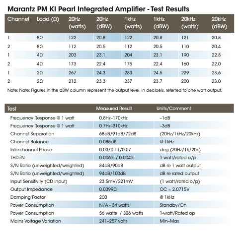

Les 220W indiqués par Marantz correspond à la puissance nominale, pas maximale.
Ce ne sont pas mes chiffres mais voilà une synthèse des mesures effectuées par le labo qui a fait les tests :
Capture d’écran 2020-02-17 à 14.44.36.png (97.11 Kio) Consulté 139801 fois
PS : attention cependant, ce sont les chiffres pour un Ki Pearl, pas un PM14S1, mais ils sont surement relativement proche ;)
Par contre ça ne me choque pas cette pratique (vu ce qui se fait dans le secteur), ça permet aux constructeurs de sous spécifier leurs appareils et du coup que le client se dise "ouah quelle puissance pour un ampli de 90W" alors qu'en réalité il en sort 22W de plus (ça fait un gain de puissance de 25%).
J'ai donné l'exemple de Yamaha car c'est le plus grotesque mais tu as raison, c'est pareil chez DENON et Marantz pour le HC (de toute façon ce sont les mêmes appareils, il y a que la carcasse qui change). j'ai eu de mauvaises expériences avec DENON, j'ai eu un POA T2 par exemple qui trainait la patte niveau amplification pourtant en double transfo, construction double mono, puissance de sortie de 120w ...

Message par falbala » 17 Fév 2020, 17:58
Jnth2020 a écrit :Les 220W indiqués par Marantz correspond à la puissance nominale, pas maximale.
C'est clair que Murano Alto fonctionne mieux avec des amplis encore plus puissant, j'en est fait l'expérience à Plouzané avec 2 x 1000W :mrgreen: un jour j'espère qu'il y aura un petit bloc de puissance derrière ces Murano ;)
Sur la fiche technique de sonvidéo.com...
https://www.son-video.com/article/ampli ... s1-se-noir
... Le "220w" semble correspondre au "power consumption"... Où est inscrit 326w pour l'autre ampli... Mais je ne pense pas qu'il faille en conclure que le "220w" est en fait à "326" au motif qu'ils sont... "fréro" !! :mrgreen:
Oui par snobisme, qq marques jadis comme Nad sous estimaient la puissance disponible alors que pour les amplis AV c'est l'exact inverse...
Moi ds les 2 sens, cela me choque... Nous avons une unité de mesure qui est sans cesse galvaudée !! :mrgreen:
