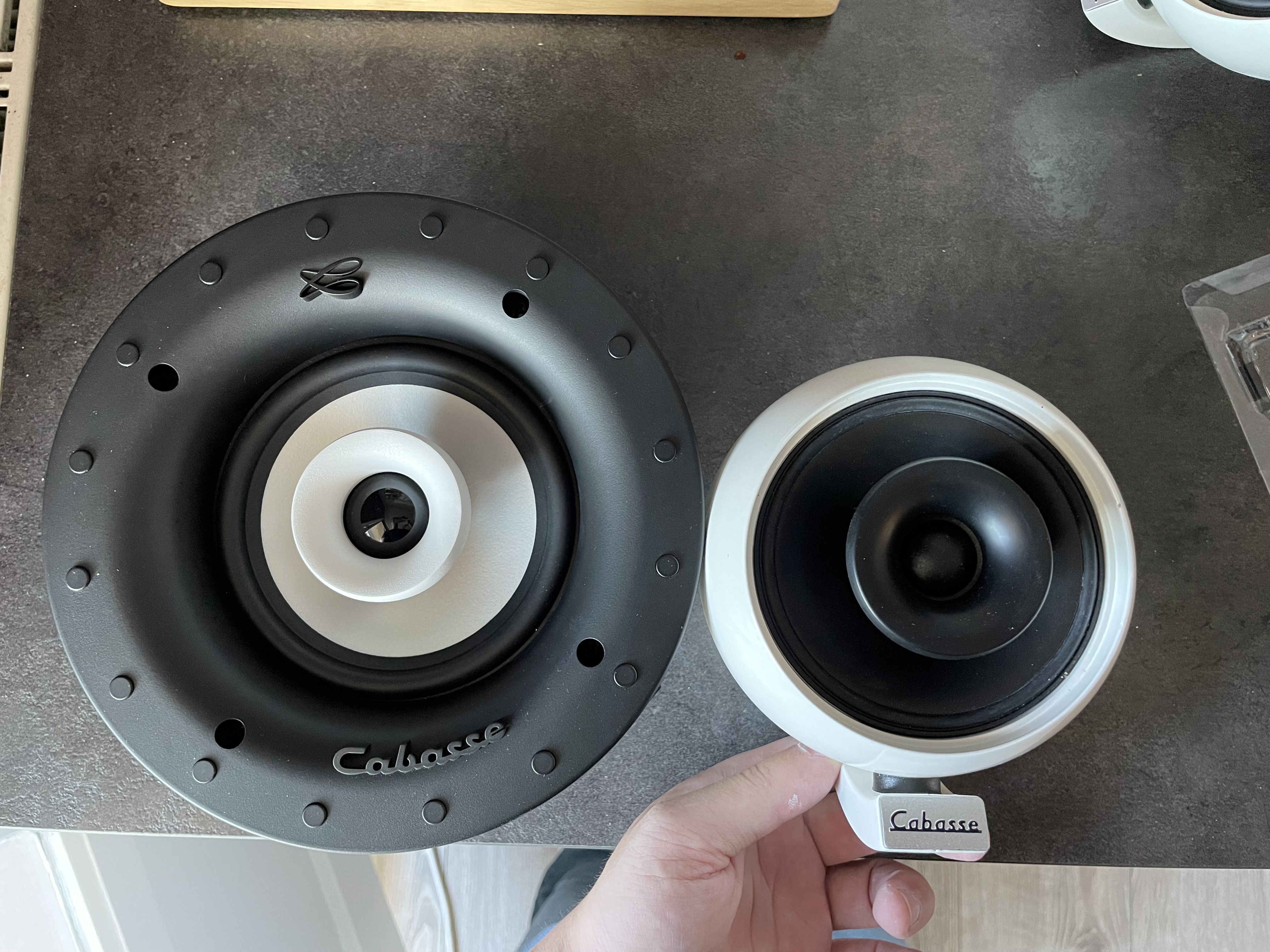

Nouvelle évolution !

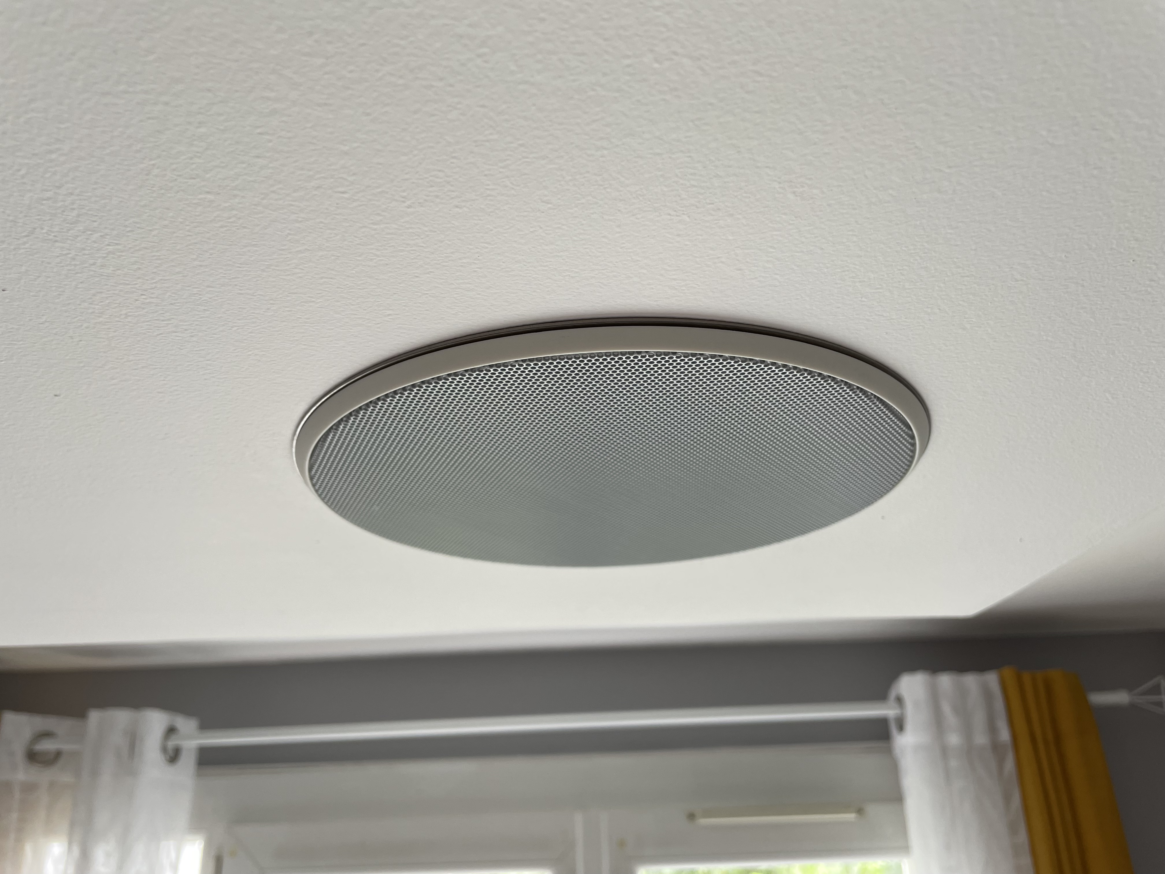

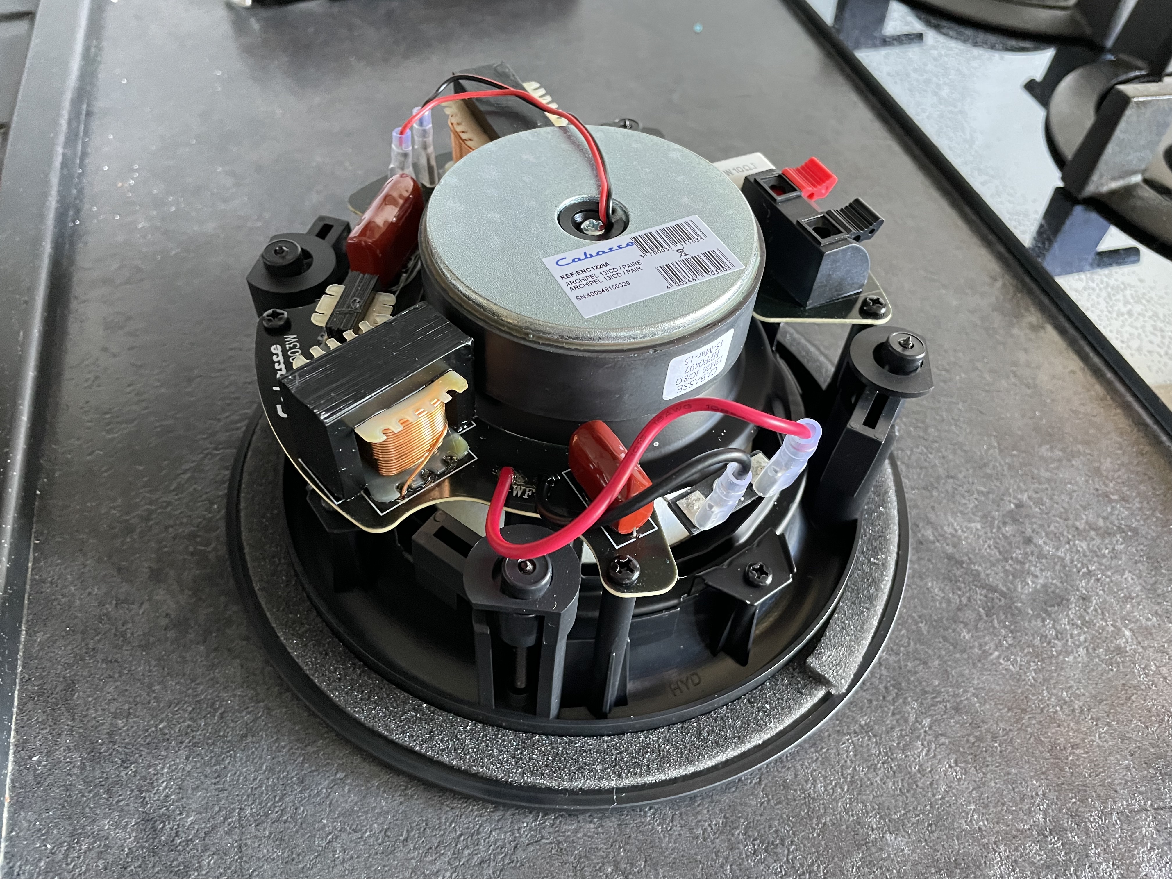

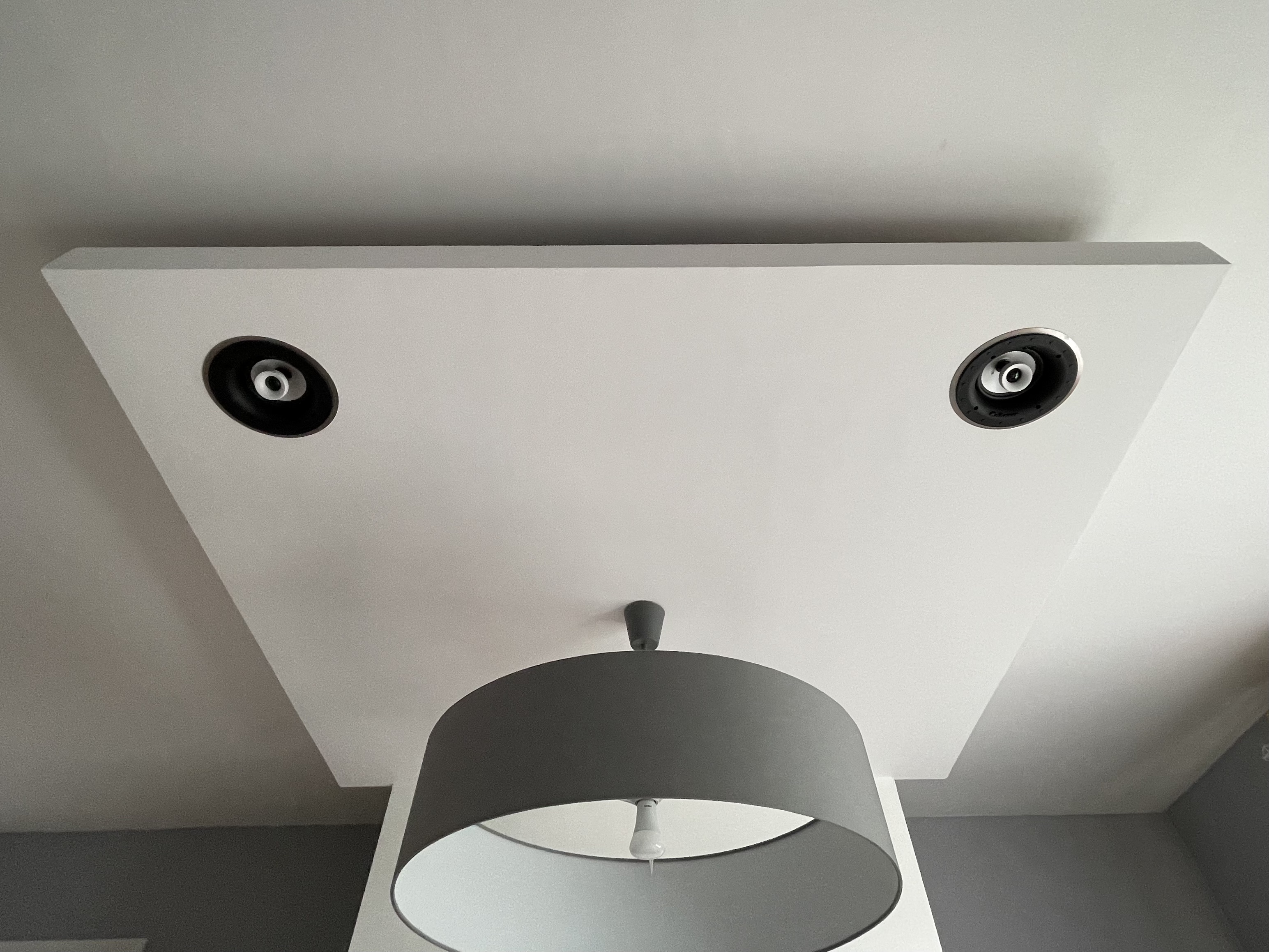

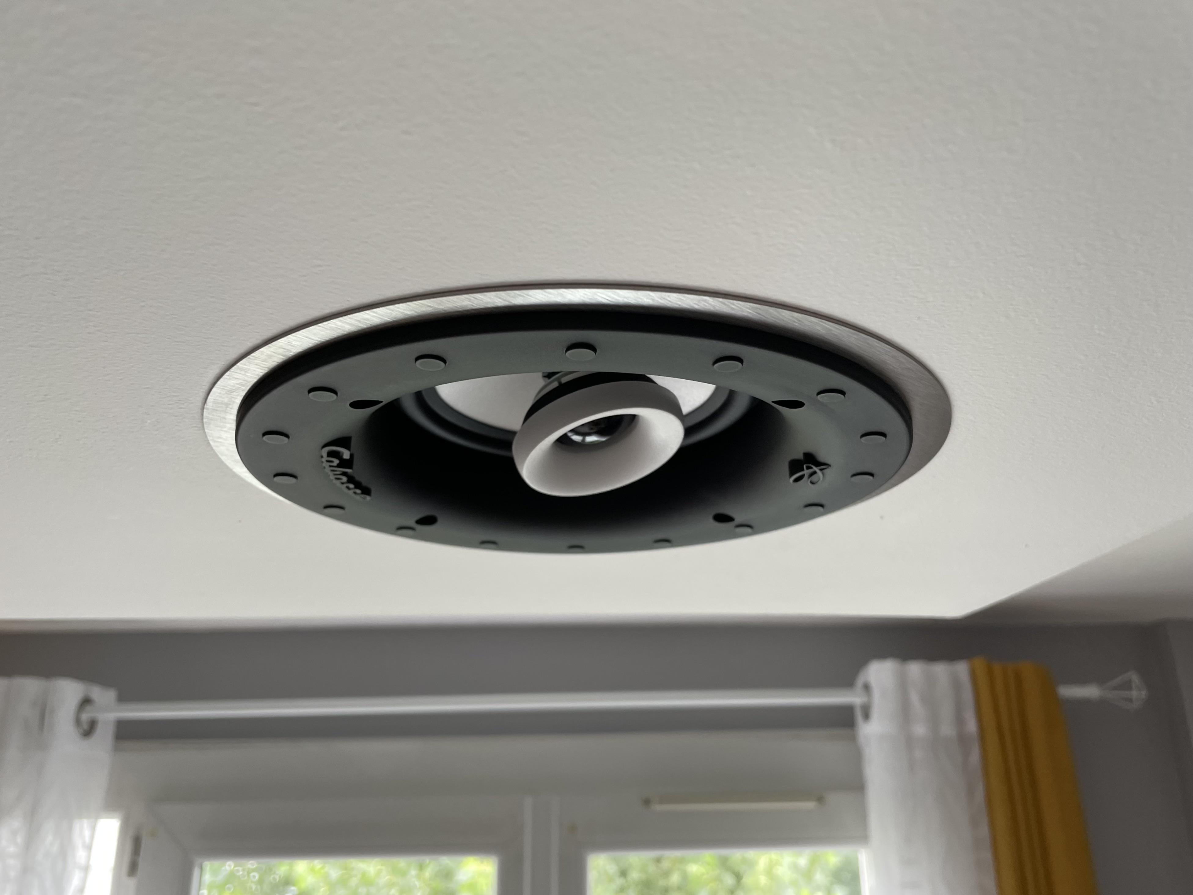

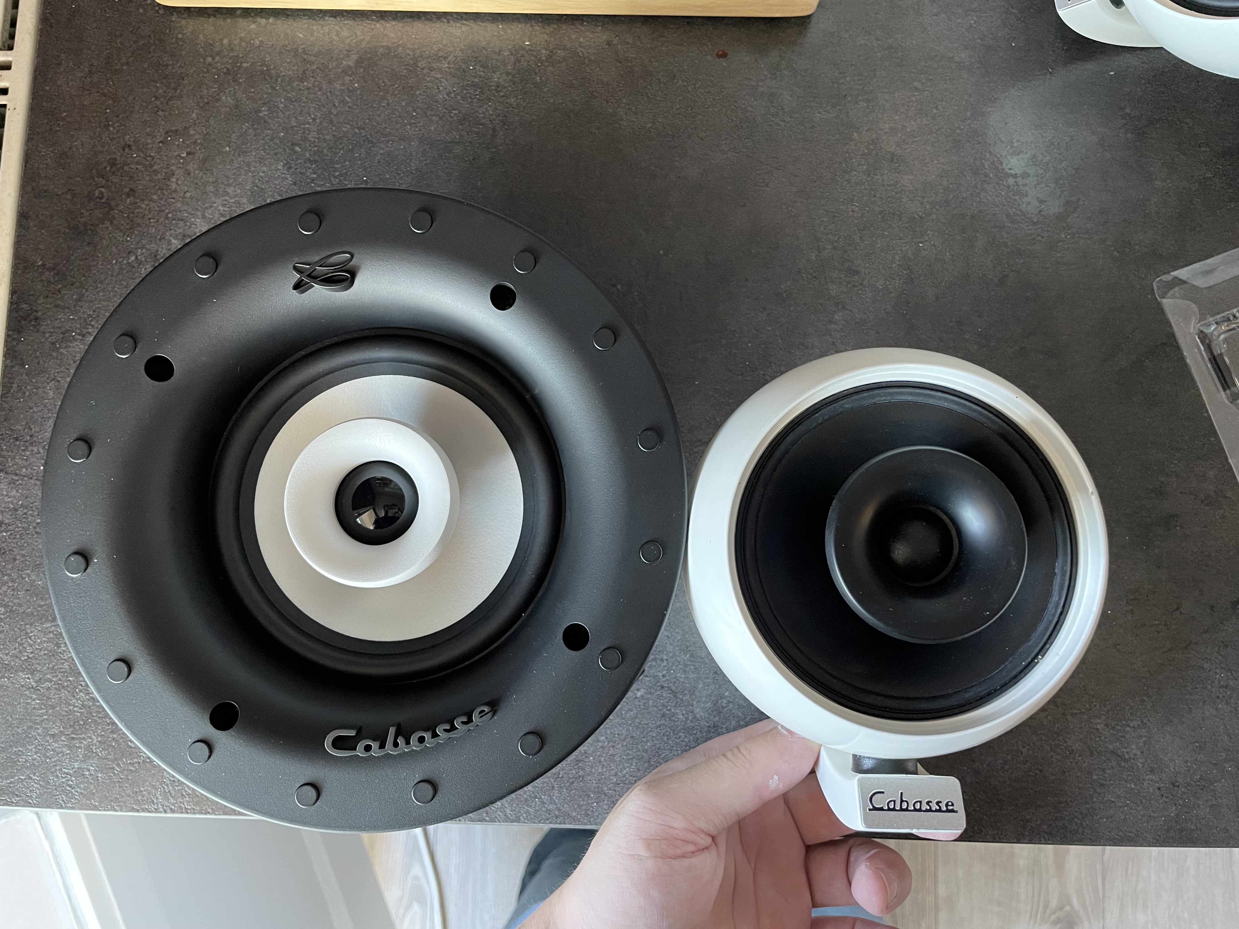

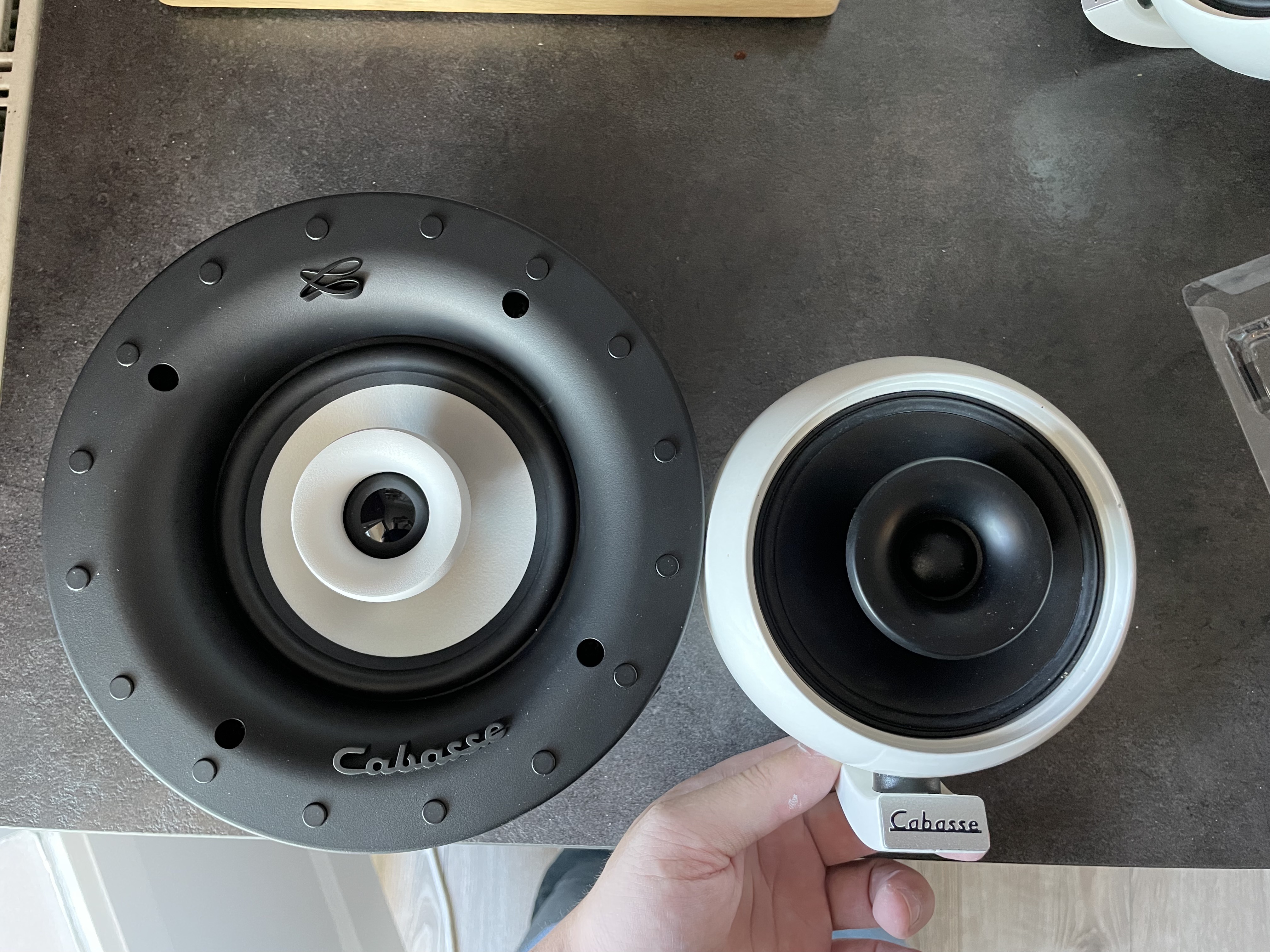

j'ai remplacé les Eole par des Archipels 13 ICD, le gros soucis avec les Eole que j'avais c'est que le DOM18 (soft touch) ne rivalise absolument pas avec le reste des enceintes, et combiné à une coupure en fréquence trop haute (170Hz) ça sonnait quand même un poil boite à chaussure, on entendais distinctement la différence à l'écoute. Depuis quelques temps j'étais à la recherche d'un modele pouvant les remplacer, mon choix s'est arrêté sur les Archipel 13 ICD, pourquoi ?
- Il utilise un DOM25 comme sur iO3, il est plus défini que le DOM18 et est similaire à celui des Iroise 3
- La membrane de grave est en Duocell, comme toute les enceintes de mon installation
- Sa réponse en fréquence est de 74Hz, ce qui permet de coller a la norme THX (configuration en small, 80Hz sur tous les canaux)
- le rapport discrétion / performance

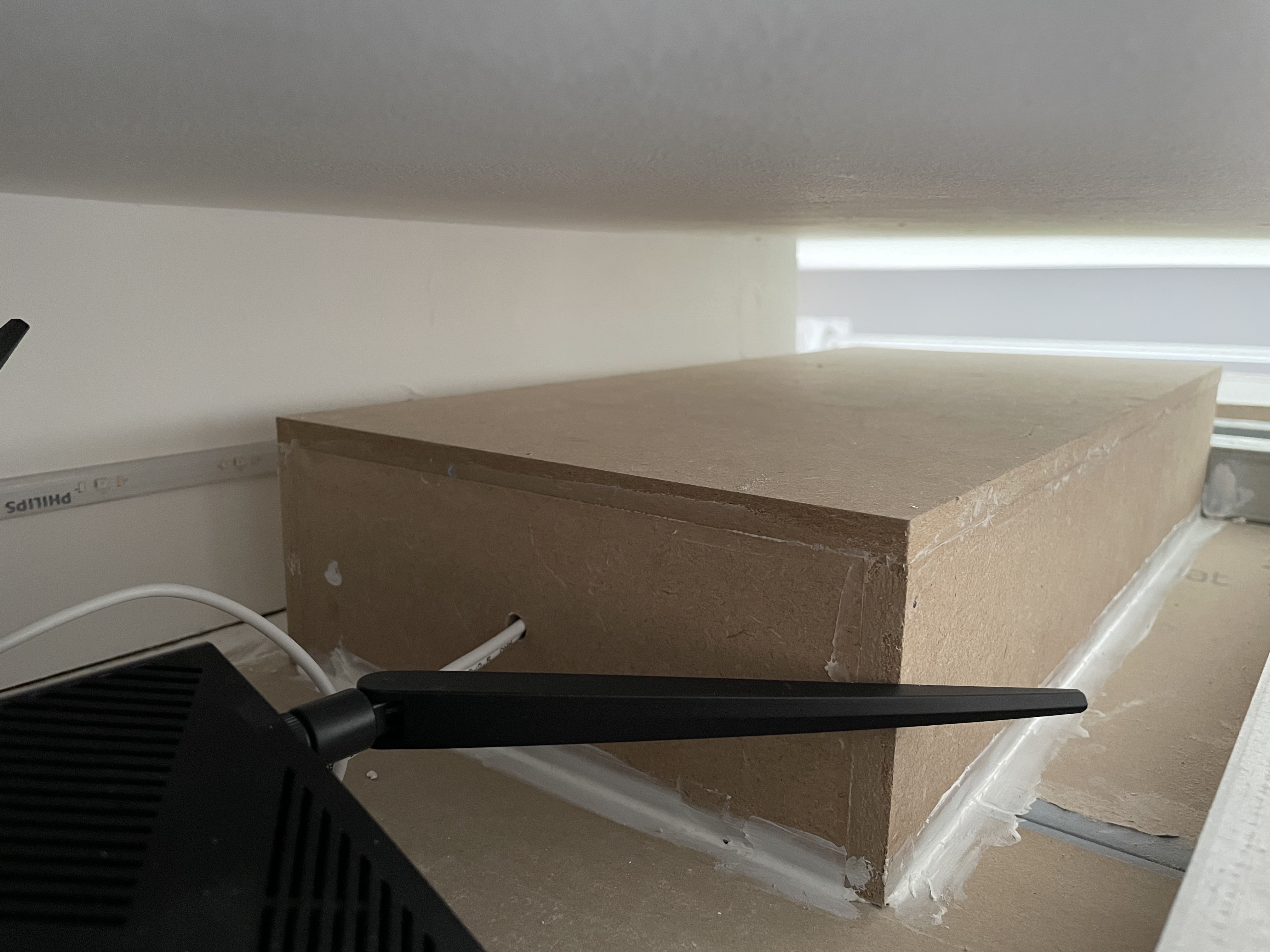

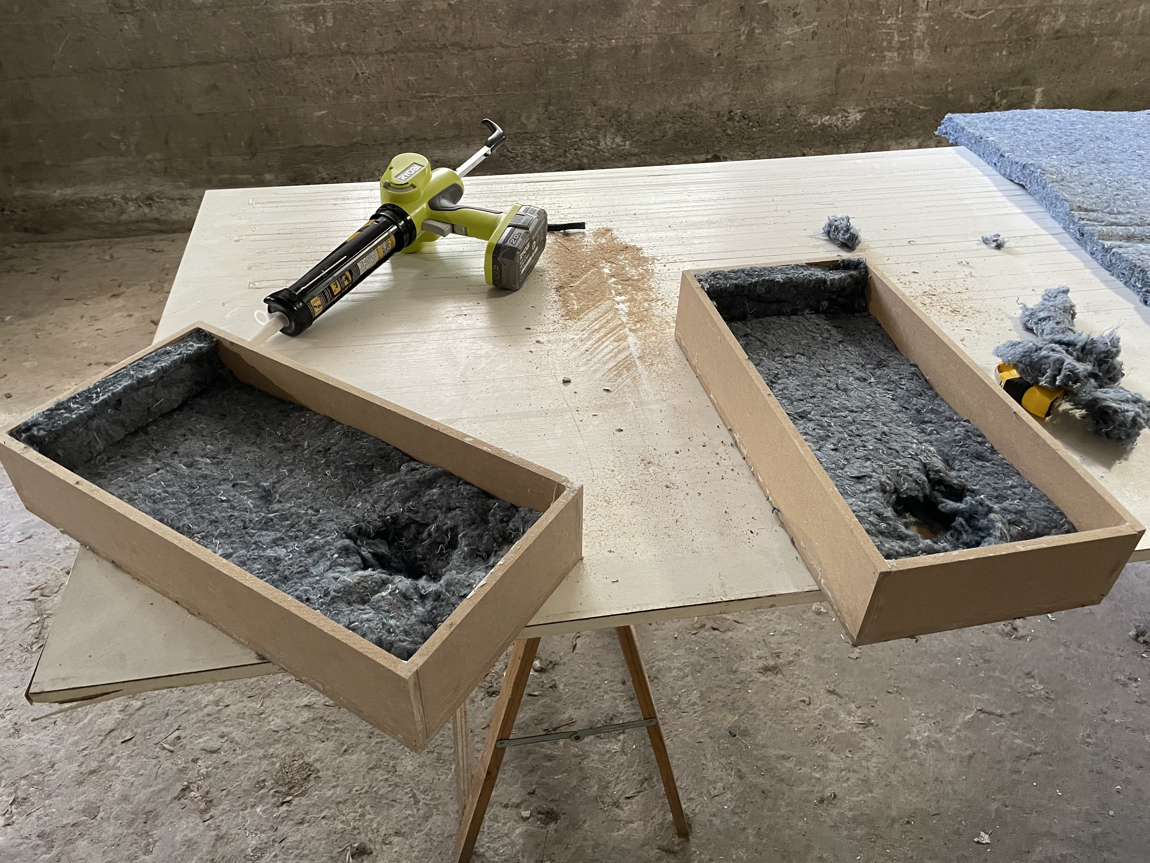

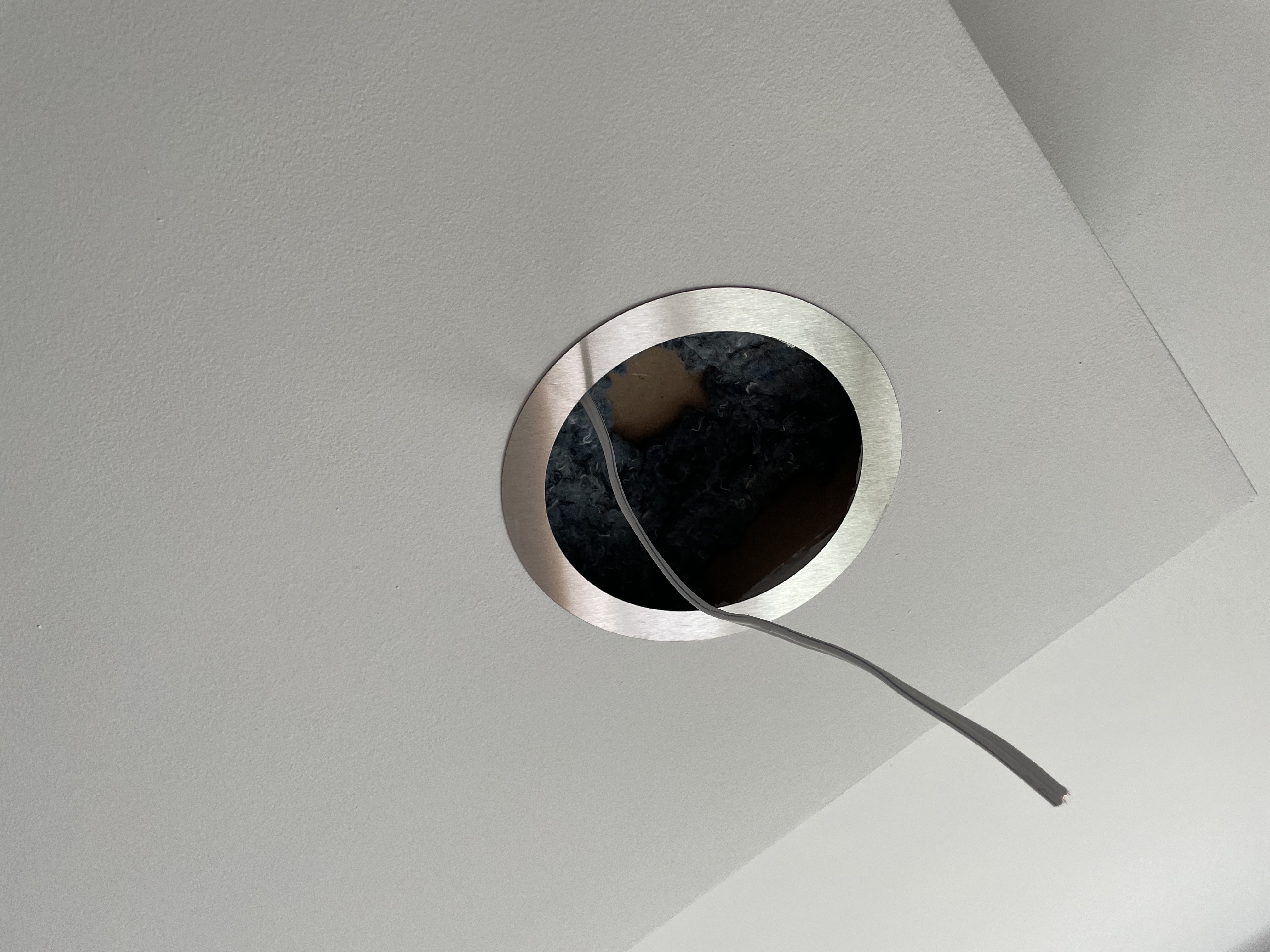

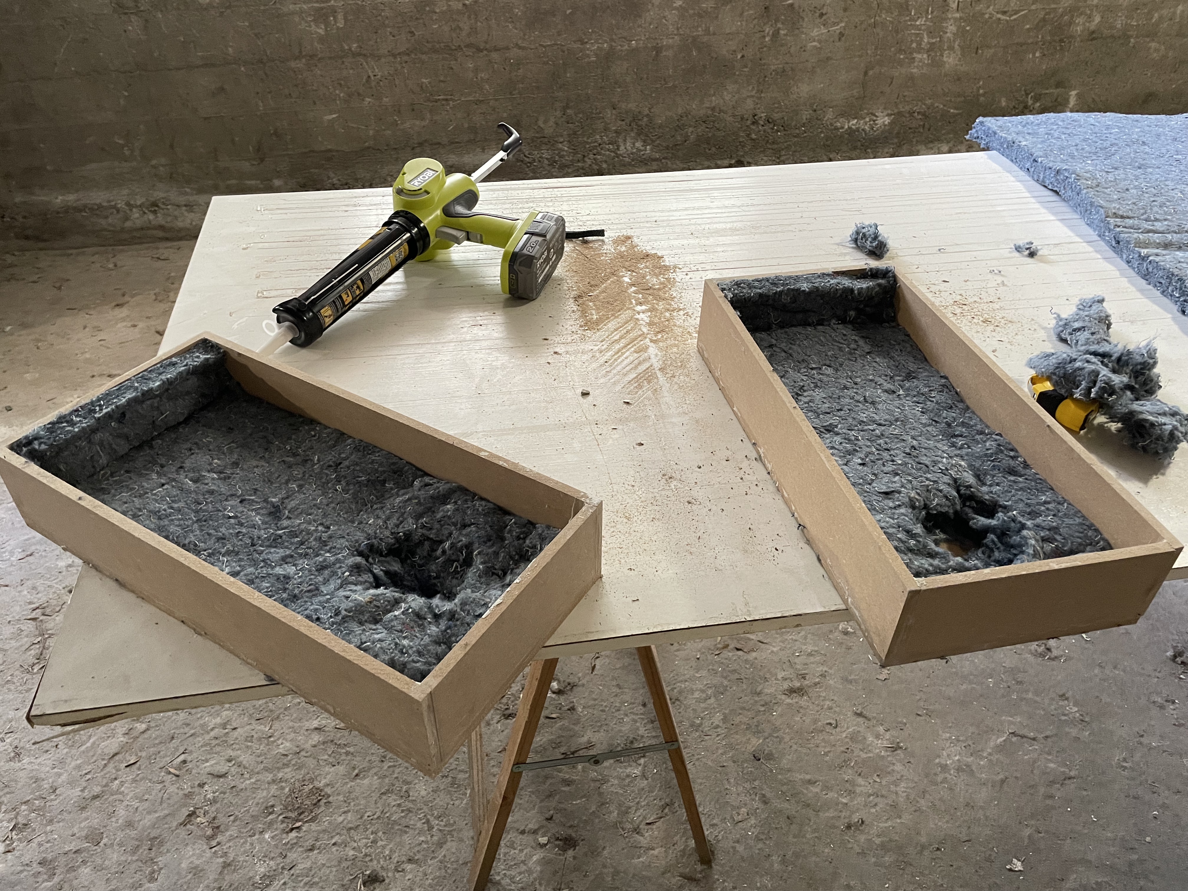

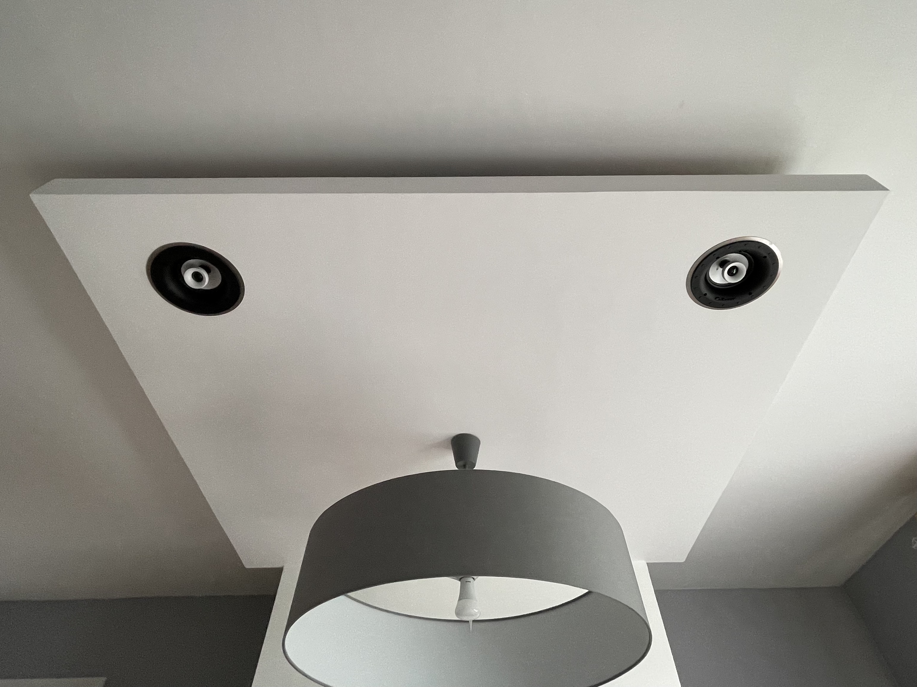

Après réception il a fallu les installer, l'intégration dans les règles de l'art n'est pas si évidente que ça, Archipeil 13 ICD est conçue pour fonctionner dans un environnement clos, et je ne pouvais pas utiliser le wall box de Cabasse (qui coute une blinde au passage) car les dimensions ne collaient pas avec mon plafond, je l'est donc fabriqué moi même en adaptant les dimensions, le mien est plus long, et un poil moins haut.

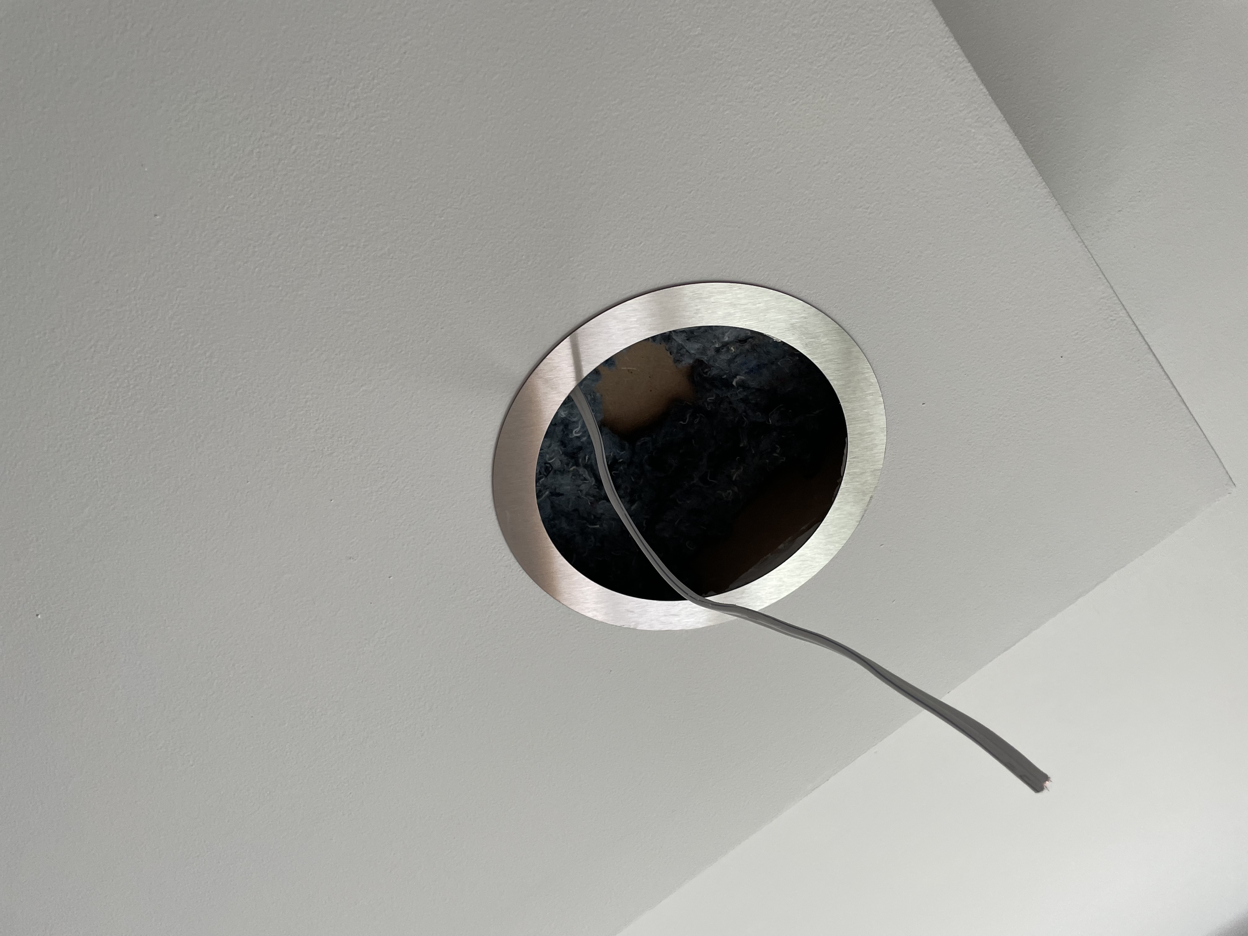

En plus, j'ai percé mon plafond à 200mm, comme un couillon je me suis fié aux dimensions du kit intégration dans la notice, du coup il a fallu que je trouve une solutions "cache misère", j'ai dû commander des rondelles en acier sur mesure de 220mm et du bon diamètre intérieur, 175mm, cette erreur m'aura couté la modique somme de 35€ ...
Mais une fois le tout bien intégré ça fonctionne a merveille ! On entend presque plus la jonction avec les Iroise 3, C'est parfait !
Message par Calou » 14 Juil 2021, 19:02
Bravo, belle installation, super propre.
Calou
Message(s) : 49
Inscription : 17 Mars 2021, 13:57
Message par pleume » 15 Juil 2021, 18:16
Tu as un talent certain pour l'intégration de ton matériel! Madorre 2.0?
pleume
Message(s) : 42
Message par syber » 16 Juil 2021, 08:32
Très joli. Bravo !
Message par pascalg62 » 16 Juil 2021, 10:15
nickel !!!
