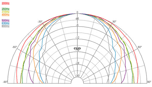

Attention au diagramme polaire des enceintes en fonction de la fréquence :idea:
Un exemple pris sur le net et qui doit concerner un HP de médium à mon avis. On voit bien qu'à partir de 200 Hz, le HP rayonne dans une sphère, c'est à dire qu'il rayonne de manière identique dans doutes les directions. C'est à dire que si le HP de 25 cm de The Pearl rayonnait par l'avant, j'entendrais les réflexions sur le mur arrière de la même manière et dans les mêmes proportions. Et ce d'autant plus que le HP n'est pas sur un baffle plan qui peut provoquer des ruptures de directivité.
En revanche, contrairement à la B1 et son caisson déporté et coupant à 200 Hz, ce que permet le filtrage numérique et l'alignement du HP de grave sur le même axe que le BC, c'est d'éviter un effet de marche entre les HP et ainsi obtenir un alignement temporel précis. Normalement, grâce aux délais introduits par le filtre numérique, on obtient une coïncidence des centres acoustiques des 3 HP.
Diagramme polaire d'un HP, probablement un médium.
