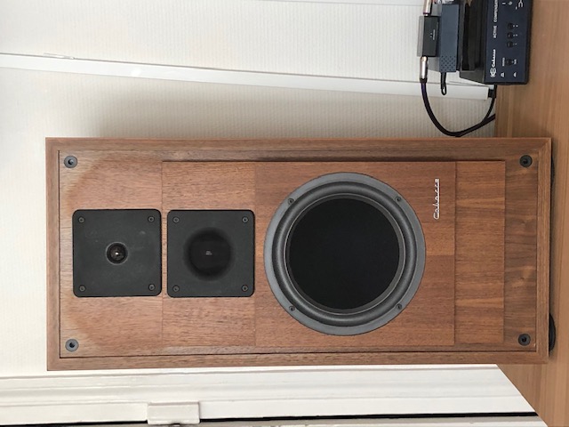

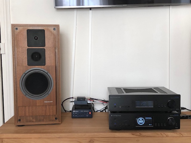

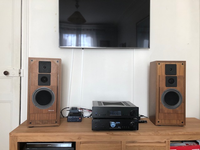

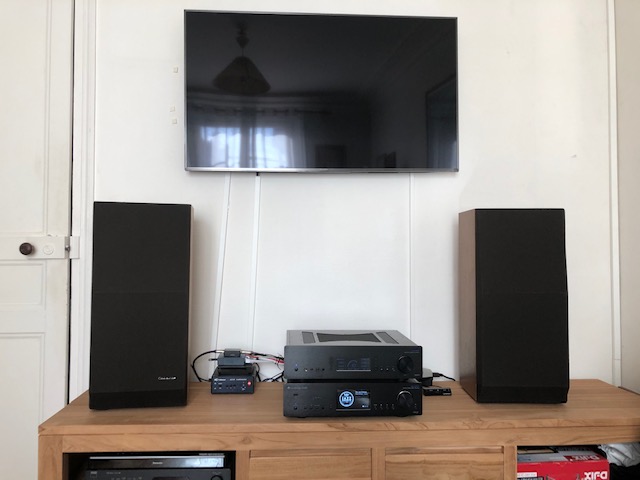

Bonjour, ça y est j'ai installé mes enceintes Caravelle achetées en 1986 et auxquelles je redonne une deuxième jeunesse. Elles ont remplacé mes Bora dans l'installation hifi en photo, avec addition d'un compensateur que je n'avais pas jusqu'à présent. Grande émotion d'avoir des Cabasse vintage en service, après vous avoir lus depuis quelques mois. Elles ont un vrai style, ces vieilles enceintes !
Une fois le compensateur en service, après quelques tâtonnements pour trouver les bons réglages sur le boîtier et sur le 851 A, c'est parti avec quelques morceaux que je connais bien et qui font bien sonner les enceintes.
En première impression, pas de saut quantique par rapport aux Bora, que j'aime beaucoup et qui sont de très bonnes enceintes vu leur taille. C'est sensiblement différent comme son mais pas spécialement mieux d'emblée. L'effet du saut quantique je l'avais ressenti en passant des colonnes Ibiza aux Murano Alto (poussées par le Cambridge 851 W) ou bien en remplaçant un lecteur réseau Pioneer par l'Atoll.
Au bout de quelques heures d'écoute j'ai l'impression que les Caravelle se sont un peu relibérées après une petite année d'inactivité. Un effet mini rodage ou mes oreilles qui s'habituent ?
L'aigu des Caravelle est très fin, ciselé et détaillé, le medium aussi. L'effet des DOM 4 et DOM 12 comme prévu ? En tout cas c'est vraiment très fin et dynamique à la fois et je retrouve trente ans après ce qui m'avait fait aimer les Cabasse en les écoutant dans un auditorium. Les graves sont assez présents avec le correcteur, plus chaleureux et dynamiques que ce à quoi je m'attendais. Même s'il ne sont pas tout à fait au niveau de ceux des Bora qui ont un grave de colonnes. Une surprise par contre en écoutant les divers morceaux, l'impression d'avoir un trou quelque part entre le grave et le bas medium, une sorte de creux par rapport à la réponse très linéaire des Bora, présentes sur tout le spectre.
En écrivant ce mini CR je repense à celui de Jonathan qui avait donné le titre de ce fil de discussion. Toutes proportions gardées, je retrouve des idées en ligne avec sa comparaison des Galion vs. Murano Alto.
Je suis très heureux avec mes Caravelle et vais les garder sur mon système hifi 2. Les Bora iront accompagner les Murano dans l'ensemble HC et seront plus à l'unisson qu'avec mes Ibiza qui iront vivre une nouvelle vie chez mon fils. Mais je ne dirais pas que je préfère le son des Caravelle à celui des Bora. C'est juste différent, probablement plus de caractère avec les Caravelle qu'avec les Bora plus lisses et "parfaites" dans leur genre, à l'instar des Murano Alto.
